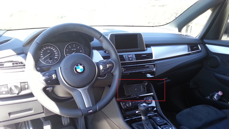

    Ho regalato alla mia AT (ma anche a me) un supporto per lo smartphone anche se ho work in progression uno step per montarlo più in alto ed intanto ho portato l'alimentazione 12V sotto il cassetto dove in optional ci poteva essere la presa che mi sono dimenticato in fase di ordine.
    La personalizzazione continua.......

    Ehilà! Ottima idea....Posso chiederti come hai fatto??? Ho notato, abbassandomi, che c'è un buco circolare che dovrebbe essere delle dimensioni di una presa 12v....che sia la predisposizione? Tu poi come hai fatto per ottenere l'attacco "accendisigari"?

    Il supporto è fissato magneticamente dentro il vano portaoggetti con apposita staffa in PVC autocostruita che così posso togliere se non mi serve.
    Per l'alimentazione 12V purtroppo ho smontato le plastiche sulla parte dex. e sotto il cassetto (devo c'è un'altro piccolo altoparlante) non c'è la predisposizione ed allora l'ho collegata alla presa sotto le bocchette posteriori (vengono via tirando tutto il coperchio compreso di bocchette e presa aiutandosi con una spatolina) passando due cavi elettrici dentro il tunnel fino ad arrivare davanti.
    Per la presa accendisigari la si può acquistare da un ricambista e và inserita nel foro di predisposizione (quel buco circolare che dicevi tu) sotto il cassetto che viene via svitando i due dadi da 8mm. ......prima bascula verso il basso e poi si può anche sfilare .
    Per ora ho portato solo l'alimentazione perchè penso di metterci direttamente un'alimentatore 5 V USB come avevo fatto nella vecchia auto (ma lo vorrei mettere vicino al display centrale ..... stò ancora meditando.
