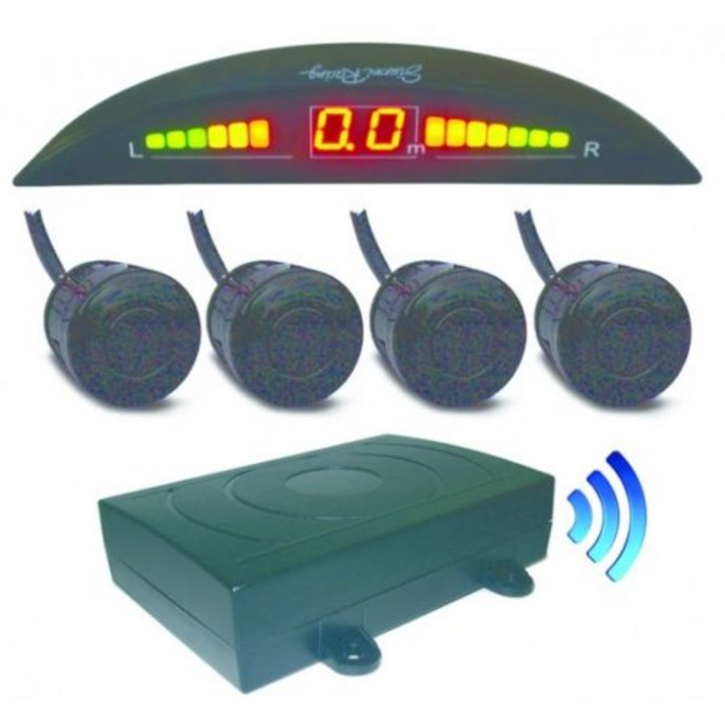

    Buongiorno a tutti. Qualcuno saprebbe dirmi se fosse possibile installare aftermarket i fari led ed i sensori di parcheggio anteriori. Saluti Ice

    si può fare tutto, ma è' una questione di costi, visto che comunque non ci sono ancora dei kit di post montaggio ufficiali di questa vettura

    Per i fari a Led "credo" non sia possibile per problemi di adeguamento dei cablaggi e della parte comunicazione del software del Body Computer di bordo che non è predisposto per tale funzione ed inoltre la macchina non ha i sensori di altezza da terra anteriori e posteriori per il livellamento dei fari......ma per i sensori anteriori penso di sì ma non potranno sicuramente essere interfacciati con i sistemi dell'auto.
    La soluzione migliore e sicuramente più economica è montarli all'acquisto.
    Per esempio ti monteranno sulla plancia un display con led che indica la distanza e un'avvisatore sonoro e l'attivazione avverrà solo dopo aver inserito la RM funzionando insieme a quelli posteriori e quando disinserisci la RM continueranno a funzionare per un tempo predefinito.
    Su Internet a prezzi giusti puoi vedere come sono questi prodotti di vari marchi ed oggi lavorano in Wireless avendo bisogno solo dell'alimentazione e attivazione dall RM ma a seconda della tecnologia utilizzata i sensori posso non essere verniciabili.
    Comunque prova a sentire anche in BMW e magari esiste in Kit specifico che ti faranno pagare a peso d'oro ma negli accessori aftermarket non l'ho visto.
    Spero di esserti stato utile.
    Allego esempio ma questi non sono verniciabili .

    Grazie wuli, sei stato precisissimo. Avevo trovato un paio di km 0 che andavano tranne per queste due cose per me fondamentali. La ricerca continua. Saluti ice
