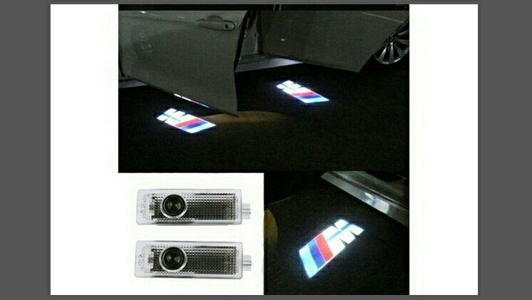

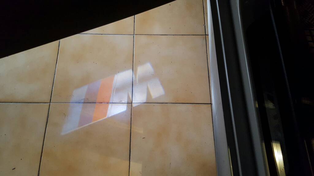

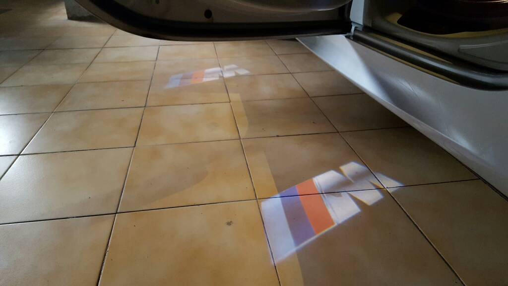

    2AT 218D MT Msport 18" Mineral White
    Si montano togliendo le luci originali che sono messe a scatto.
    Gli alloggiamenti vanno leggermente aggiustati con un taglierino.
    Fatto questo si collegano con due spinotti adattatori isolando la giunzione con il cablaggio originale con del nastro per evitare che facciano rumore all'interno del pannello porta.
    Probabilmente quelli originali BMW non hanno bisogno di aggiustare il pannello.
    Prima di montarli vanno allineate le scritte ruotando il corpo del proiettore ed ecco il risultato.
