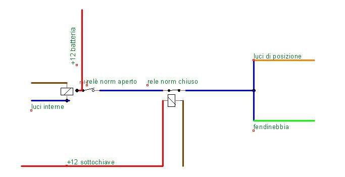

    :question:1-tutte le funzioni delle luci di posizione restano invariate con questa modifica (luci di parcheggio o stazionamento ad esempio)???
    :question:2-quando si accendono gli angel col telecomando si accende tutto il circuito di posizione (anche le posizioni posteriori e le luci targa)???
    :question:3-lo schema di cesabas qui sotto riportato fa si che,se io accendo la plafoniera,a chiave girata,con quadro acceso o macchina in moto,gli angel non si accendono mentre con il tuo schema si,giusto??? Quindi per evitare questo dovrei alimentare la bobina del scondo relè con il +12v sottochiave!!!
    :question:4-mi aiuti ad individuare il +12v sottochiave???[-o<
    Grasssie...

    Cmq ho provato a fare il lavoro con lo schema di cesabas,funziona tutto tranne qualche piccola cosa...
    - a far bene bisogna trovare il +12V sottochiave con il primo scatto della chiave (quello che fa accendere la radio) perchè se no per non fare accendere gli angel ogni volta che apri la portiera a macchina spenta devi avere tuto il quadro acceso (ultimo scatto prima dell'avviamento motore,quadro con tutte le spie accese);
    -se metti la luce di parcheggio dx o sx che si voglia (a motore spento e chiave disinserita,attivate con la leva delle frecce) che tu metta la dx o la sx si accendono sempre tutte e due perchè la corrente torna indietro... :-krisolvibile con dei diodi:-k
    -se lasci le posizioni accese e spegni e chiudi la macchina si accende appena appena la freccia ant sx:-k:-k,boh...
    Questi sono i problemi che ho riscontrato,se ti possono aiutare Peppe a modificare lo schema sono qua!!!

    Allora, ricapitoliamo:
    1. angel accesi solo a quadro spento e luci interne accese
    2. mantenere la funzionalità delle luci di parcheggio
    3. Altro?

    l'ottimale sarebbe
    3. riaccensione angel nell'apertura e chiusura porta
    4. non accensione nel riaccendere luci abitacolo
    con questo so di chieder tanto.. ma tutto questo non è attivabile in qualche funzione della key memory?

    Per il punto n.3 quando apri e chiudi le porte si accendono le luci abitacolo e di conseguenza gli angel
    Per il punto n.4 la soluzione è il punto n.1
    Cmq si potrebbe fare ma si va un po' molto a complicarsi il circuitino ;)

    Ah,dimenticavo di dirti che ho riscontrato un'altro fatto... Quando apri o chiudi la porta si eccitano i relè che però per il fatto che la plafoniera si accende e spegne dimmerata il relè comincia a ronzare e la luce degli angel taballa fino aquando non si accende del tutto o si spegne...
