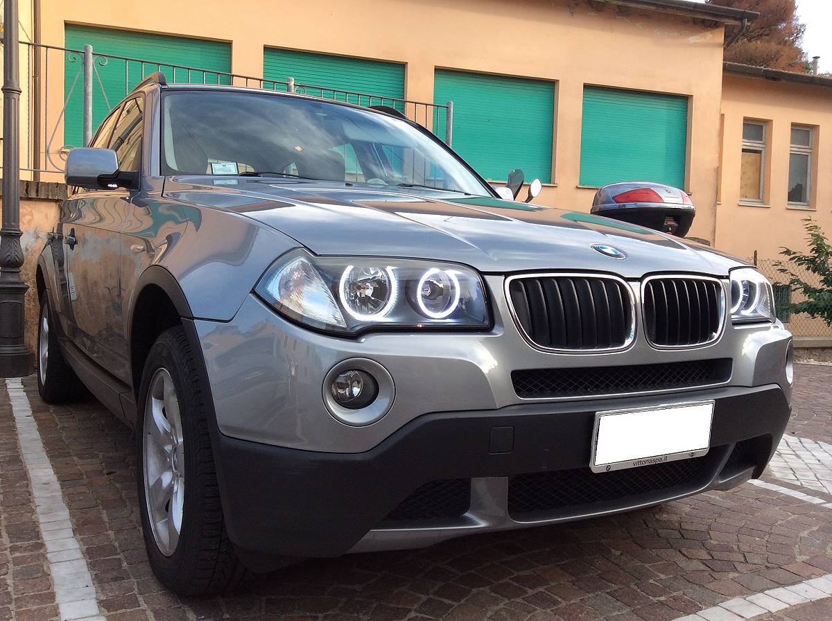

    Ciao a tutti finalmente ritorno a scrivere... ho costruito il circuito proggettato da Peppe per accendere gli angel, i relay si sentono che attaccano e staccano ma all accensione della luce interna e quindi all apertura con la kiave non mi si accendono... Peppe aiutami tu cosa potrá essere???
  15. taz84
    taz84 Kartista
    136
    14
    16 Giugno 2009
    1.054
    318 d f31 m sport
    Premetto ke x i collegamenti ho dovuto improvvisare... La x3 ha il modulo luci completamente diverso mancano un bel pò di cavi...
  16. Ld1984
    Ld1984 Primo Pilota
    1.178
    32
    22 Luglio 2006
    1.496.233
    Bmw 528i
    Guarda il mio reportage in firma !
  17. taz84
    taz84 Kartista
    136
    14
    16 Giugno 2009
    1.054
    318 d f31 m sport
    Grazie comunque alla fine ho scelto di comprare il relay giá fatto e montarlo. Il tutto collegato al + delle luci interne, praticamente si accendono sempre...
  18. taz84
    taz84 Kartista
    136
    14
    16 Giugno 2009
    1.054
    318 d f31 m sport
    ecco il risultato finale...:biggrin::biggrin::biggrin:[​IMG]
