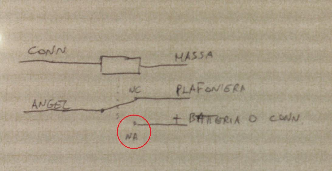

    Penso che li userò solo come luci di posizione se riesco a capire cosa vuol dire collegarli in parallelo come mi hai detto tu prima...
    Non è che mi faresti un disegnino?

    le frecce? ma non hai il check che ti indica quale lampada è bruciata?
    ma al contatto na, hai collegato il + della batteria o quello dei connettori?
    @mitus: in parallelo significa che devi collegare la resistenza tra il + e il -, prima degli angel

    vedo che continuiamo a non capirci :mrgreen:
    il contatto na è quello segnato in rosso

    :wink::wink::wink:oggi ho eliminato il problema dell'accensione a macchina spenta se accendo le posizioni dell'accensione anche delle luci abitacolo.
    ho messo un'altro relè usando il nc così che se non tocco nulla gli angels si accendono come le luci abitacolo,appena giro la chiave si spengono(gli angel),se accendo le posizioni da macchina accesa non ho l'effetto sfarfallio,se accendo le posizioni da macchina spenta aprendo il contatto nc le posizioni si accendono ma le luci interne nò!!!!:wink::wink::wink::wink::wink::wink:

    addirittura tre relè, per fare il lavoro di uno? #-o
