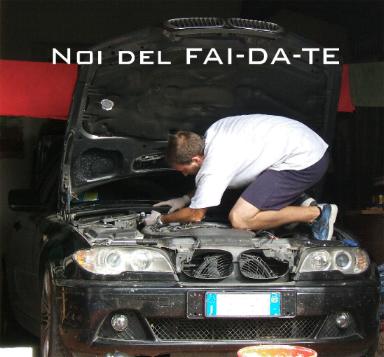

    Mi riallaccio ai discorsi fin qui fatti e, prendendo spunto dalla firma di Tonio, faccio notare che la ellettroventola del clima (di cui si parla nei precedenti post) è quell che si intravede sul 330 Cd di Tonio. Si vede bene in quanto la foto è stata fatta col cofano aperto. Solo questo..:wink:

    E' si è proprio questa. Metto la foto qui in caso in futuro cambiassi firma và!!!:wink:

    Quella postata in foto è la ventola principale del sistema di raffreddamento della mia 330Cd...da come si evince, è attaccata direttamente sulla pompa dell'acqua e, pertanto, alla luce di questo, chiedo lumi in merito..:-k
