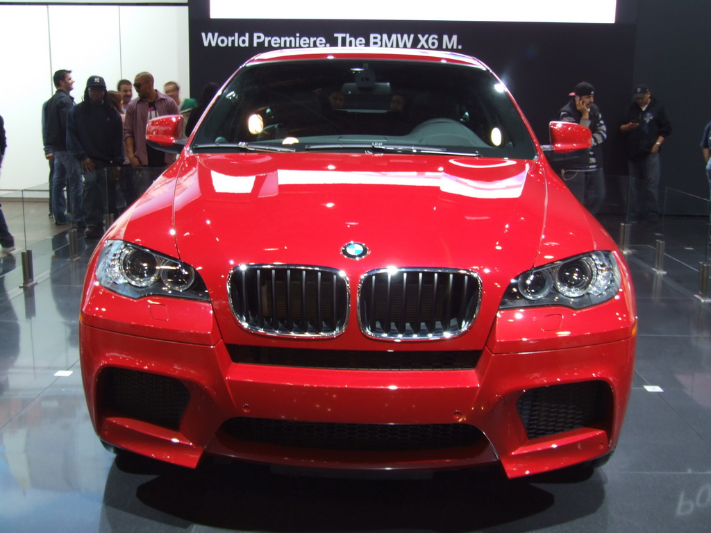

    i fari sò come li ha la 5 ma ,anke se vai in e90 post,tutti quelli con la X6 l'hanno come noi solo i catarifrangenti li hanno arancioni invece ke bianchi
    qui una foto della x6 m :wink:
    come vedi hanno il musetto come il nostro...magari il tipo proveniva da un'audi e s'è sbizzarito...:mrgreen:
