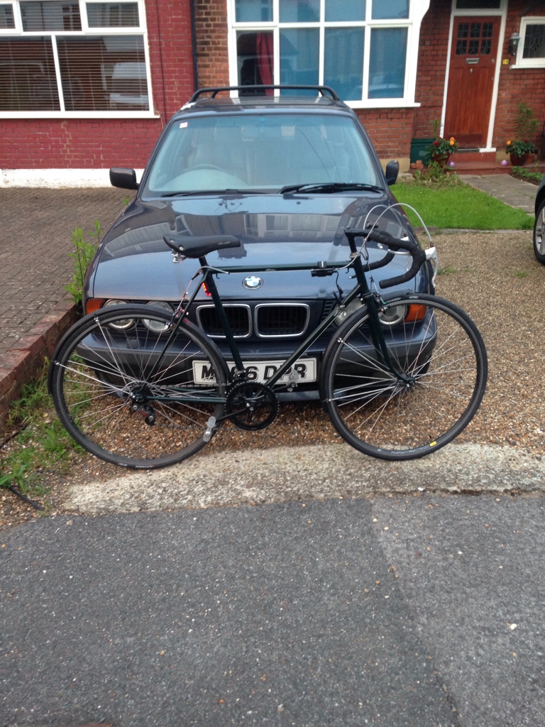

    Giro in bici, a Londra girare in macchina è da matti
    A D_Schumacher31 piace questo elemento.
  15. Giammy98
    Giammy98 Collaudatore
    464
    25
    31 Luglio 2016
    leggermente fuori Roma a Nord-Est
    44.963
    X3 G01 MSport
    Ahahaha bella bici :) /emoticons/smile@2x.png 2x" width="20" height="20"> sono d'accordo con te comunque a fine lavori... Ci vuole un bello scarico sdoppiato che esalti per bene il suono del V8 :D /emoticons/biggrin@2x.png 2x" width="20" height="20">
