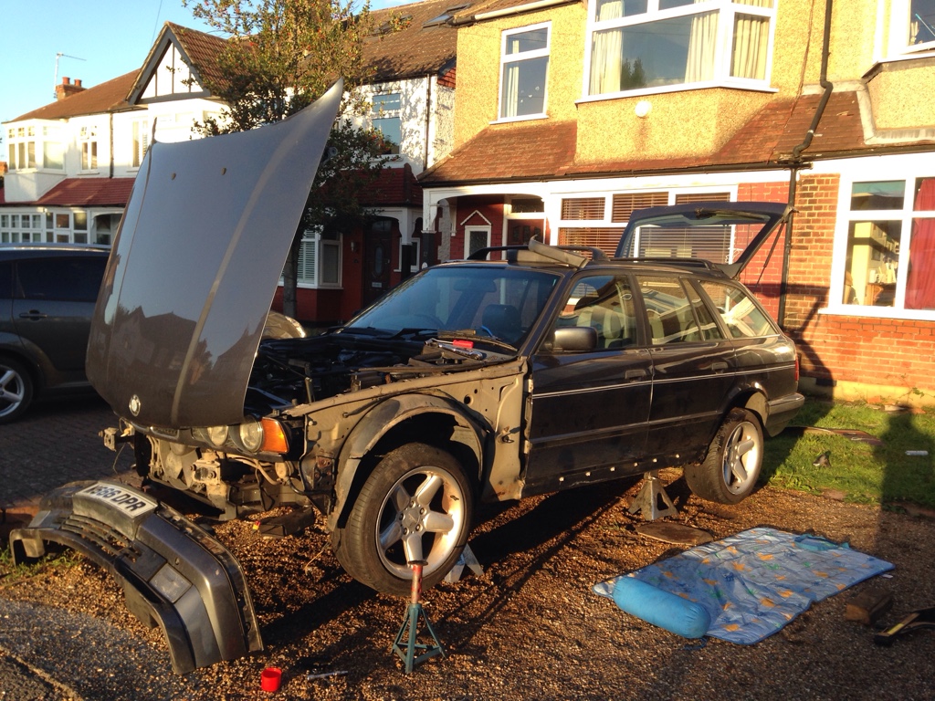

    Un'altra domenica a sporcarsi nel vialetto invece di andare a tope o alcolici o entrambi.
    Rimangono poche cose da tirare via prima di cominciare il processo di rimontaggio, fra queste ci sono:
    -guarnizione acqua nel mezzo della V (no idea come si dica in italiano)
    -collettori di scarico
    Sono poi in dubbio se cambiare il condensatore dell'aria condizionata, e proprio lì pronto a venire via, penso che lo farò..
    Altre sue incognite sono i leverage cambio e il differenziale.
    Il progetto sta durando ben più di quanto pensassi, dovrei darmi una mossa.

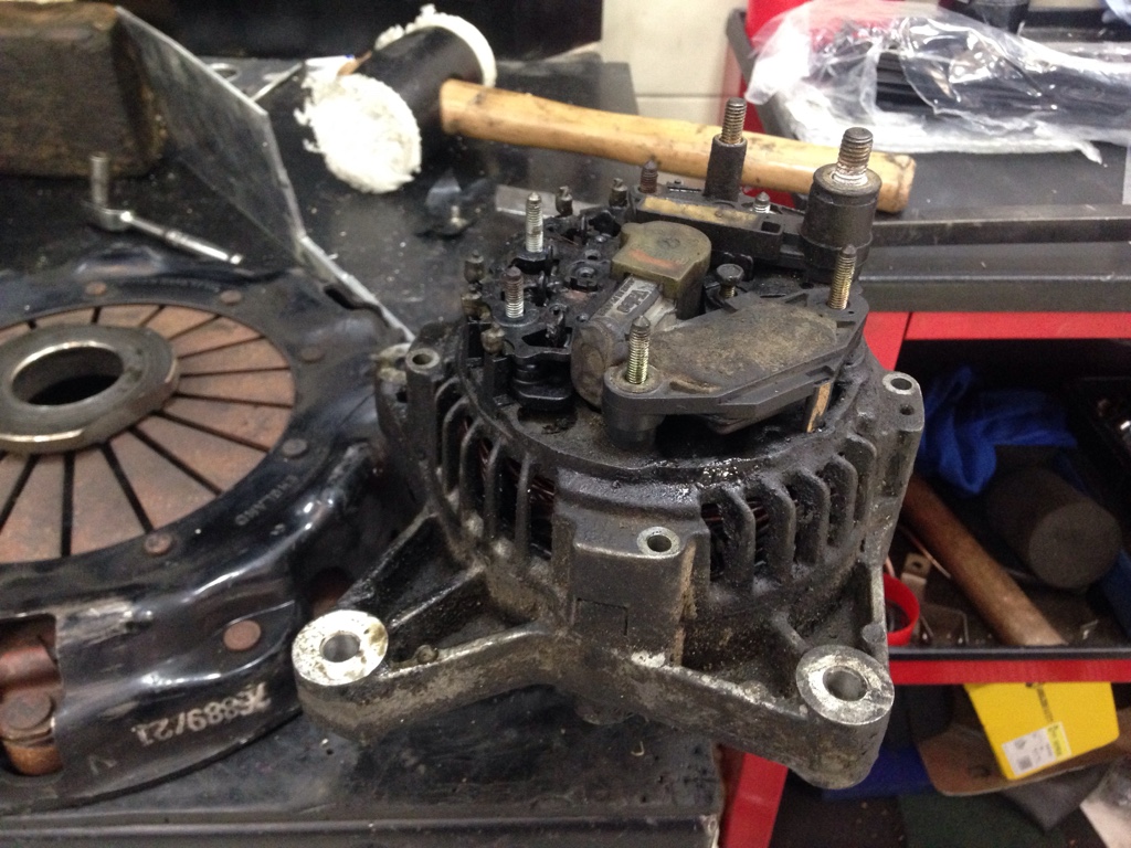

    In progress ci sono alternatore e starter, entrambi in fase di revisione.
    Erano sporchi da far paura e le spazzole molto usurate
    Domani dovrebbe arrivare la merce, sono già stati puliti, manca da ingrassare gli ingranaggi dello starter e montare ad entrambi il nuovo pacco spazzole.

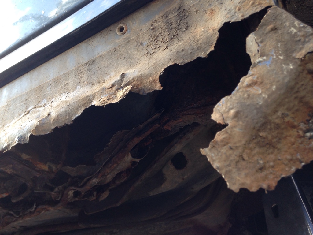

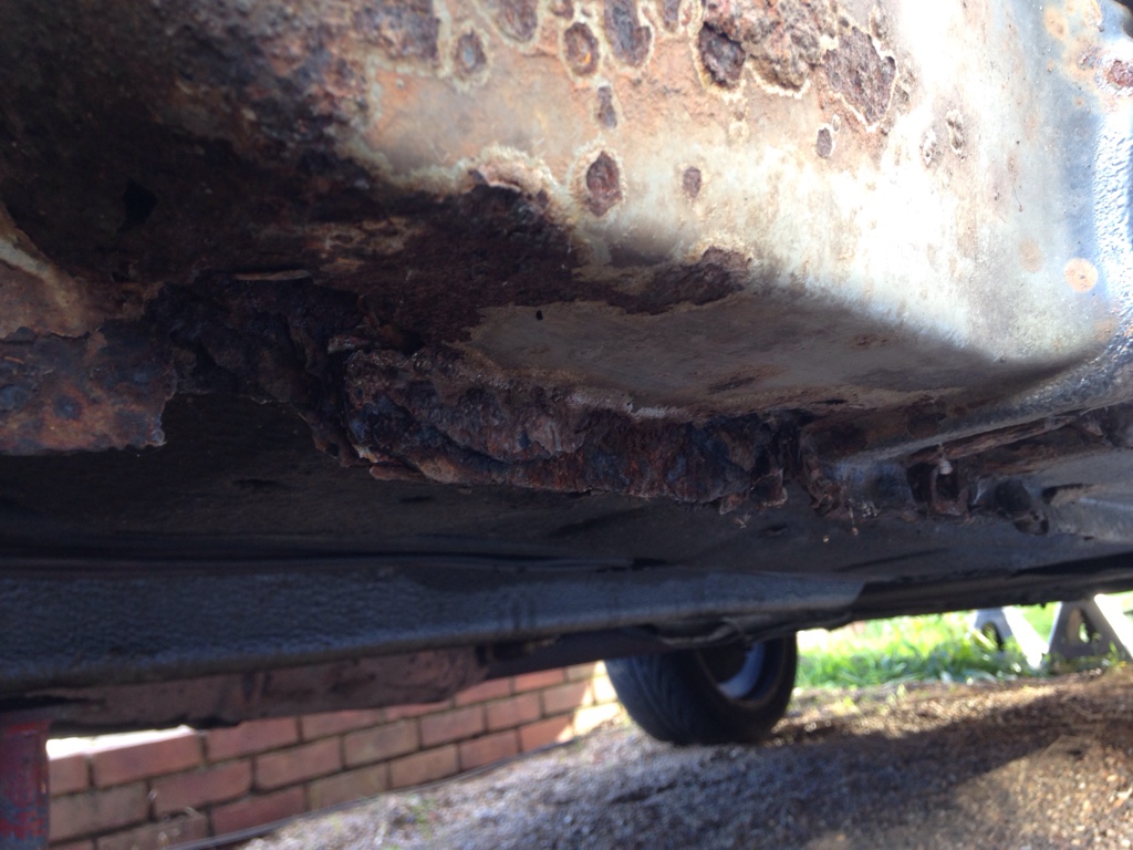

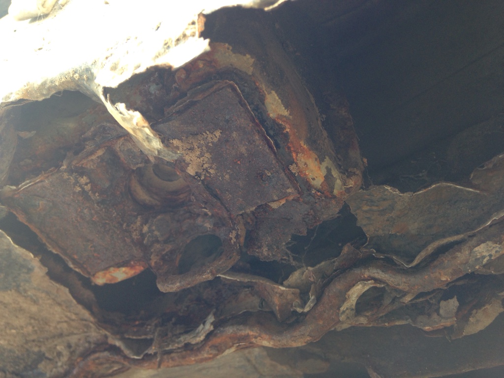

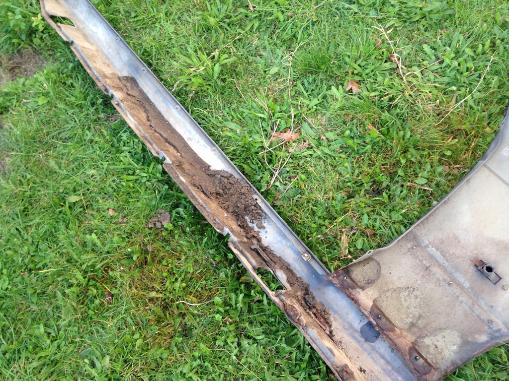

    Per quanto riguarda oggi, ho tirato la macchina un pizzico più su e finalmente ho rimosso le minigonne, uno del talloni d'achille di queste macchine
    Non bisogna tirare via ne parafango ne paraurti ma ero curioso di vedere cosa c'era dietro al primo, e sono giusti pochi bulloni.
    Una volta rimosso il tutto zero sorprese, sapevo già cosa mi aspettava
    Sicuramente non bello ma neanche la fine del mondo.
    In questo paese è molto comune, non esistono e34 che non si siano ridotte così a meno di esemplari tenuti sempre in garage e trattate dalla rete ufficiale.
    Le cause sono le sopracitate minigonne, che tendono a facilitare l'accumulo di sporcizia varia proveniente dalle ruote, se ne vede un po' qui
    Tutta sta schifezZa, mista all'umidità, non asciuga mai, e se due più due fa tre, il metallo dopo un po' diventa cartone.
    Altro colpevole e il tetto apribile, che ha degli scoli ai quattro angoli che finiscono dritti dritti vicino alle
    Ruote, l'acqua incontra le minigonne già piene di terra, e il povero metallo non può che soccombere.
    Vedrò se rimediare o se concentrarmi sulla meccanica.
    A presto altri aggiornamenti

    P.s. Secondo me quella punto li accanto sta messa uguale a ruggine aahahaha

    Io fossi in te ora chiuderei tutto e me la godrei per un po, magari senza minigonne, così appena vuoi le hai a portata di mano. Non pensavo che sulla e34 le minigonne creassero questi problemi...stima per il lavorone, aspetto di sentire il motore ruggire! =D>
  11. mentepazza
    4.350
    272
    11 Settembre 2010
    Glasgow
    9.033.026
    Intanto darei una bella scrostata alla ruggine e metterei un po di prodotti chimici per fermare il processo di ruggine. Se la porti cosí alla MOT non la passi.

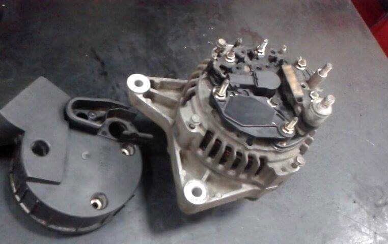

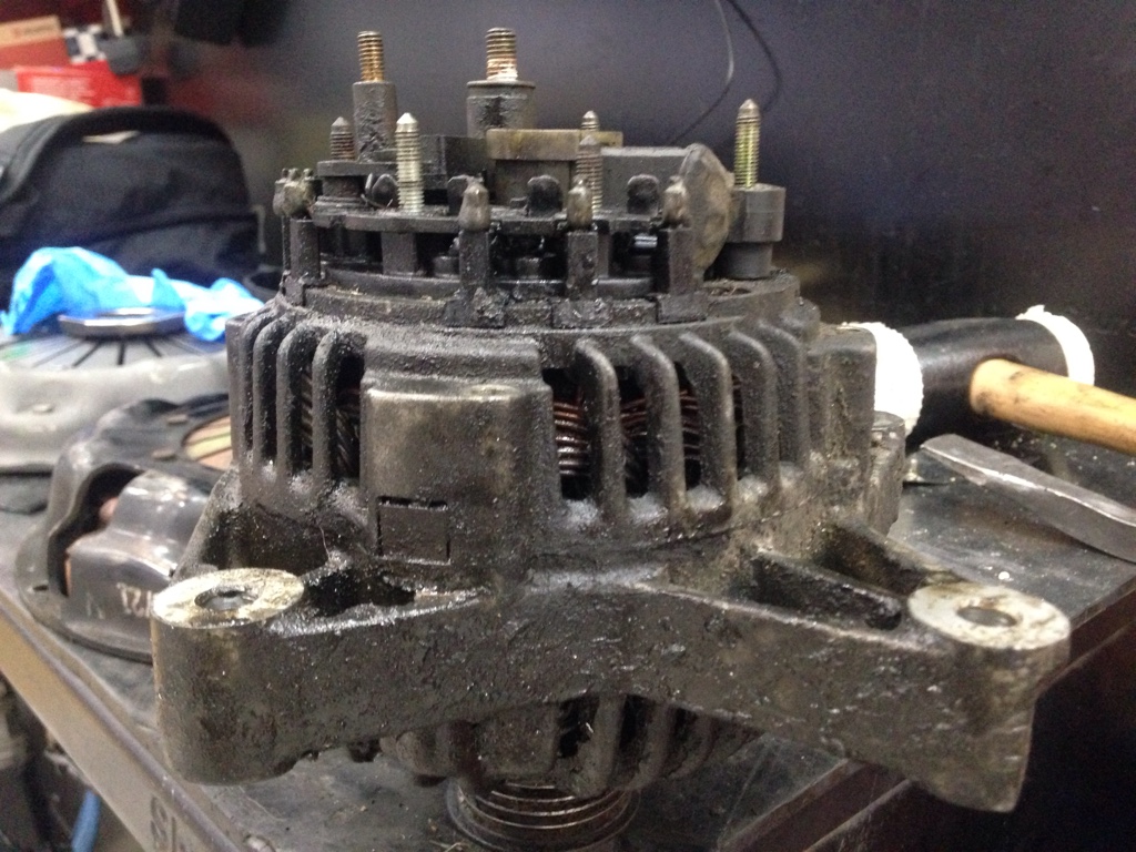

    I lavori completati di recente, come anticipato, sono stati la revisione di alternatore e motorino di avviamento.
    Il primo ha ricevuto il minimo indispensabile dopo esser stato pulito a fondo, faceva schifo.
    Nuove spazzole, pulita ai contatti e nuovo regolatore di tensione, ho persino pulito il convogliatore in plastica... se lo meritava ??

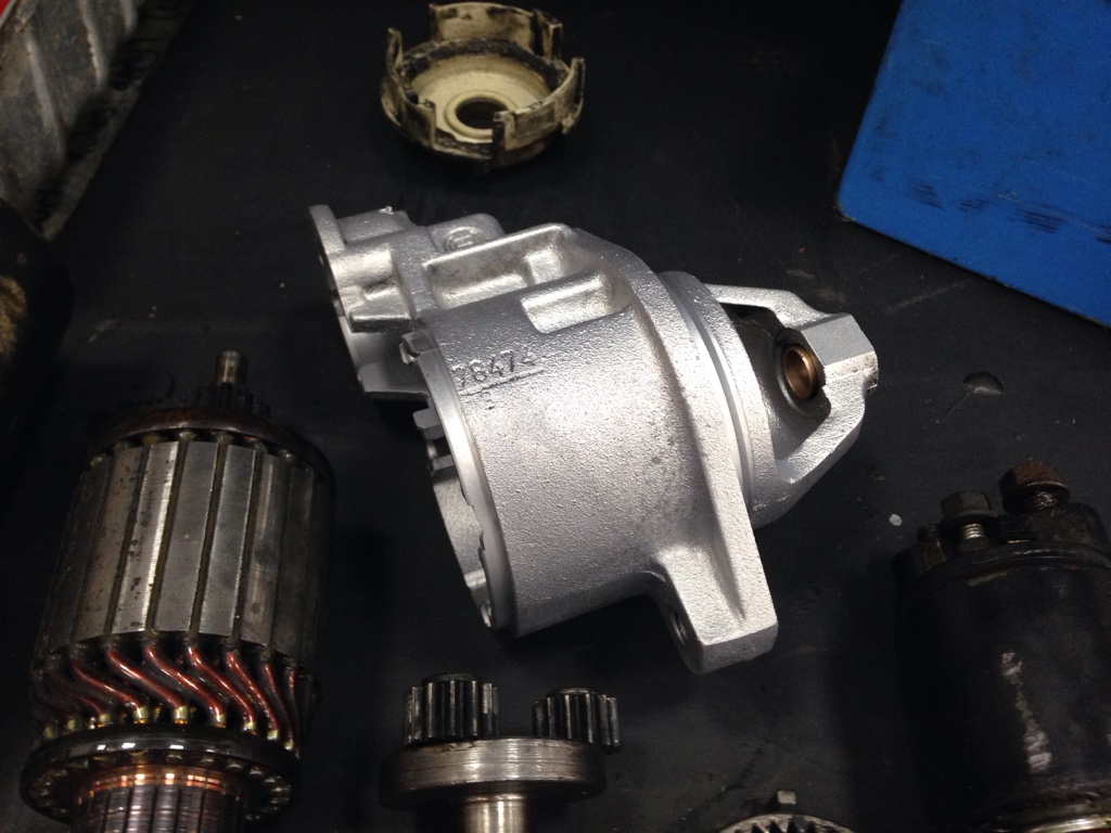

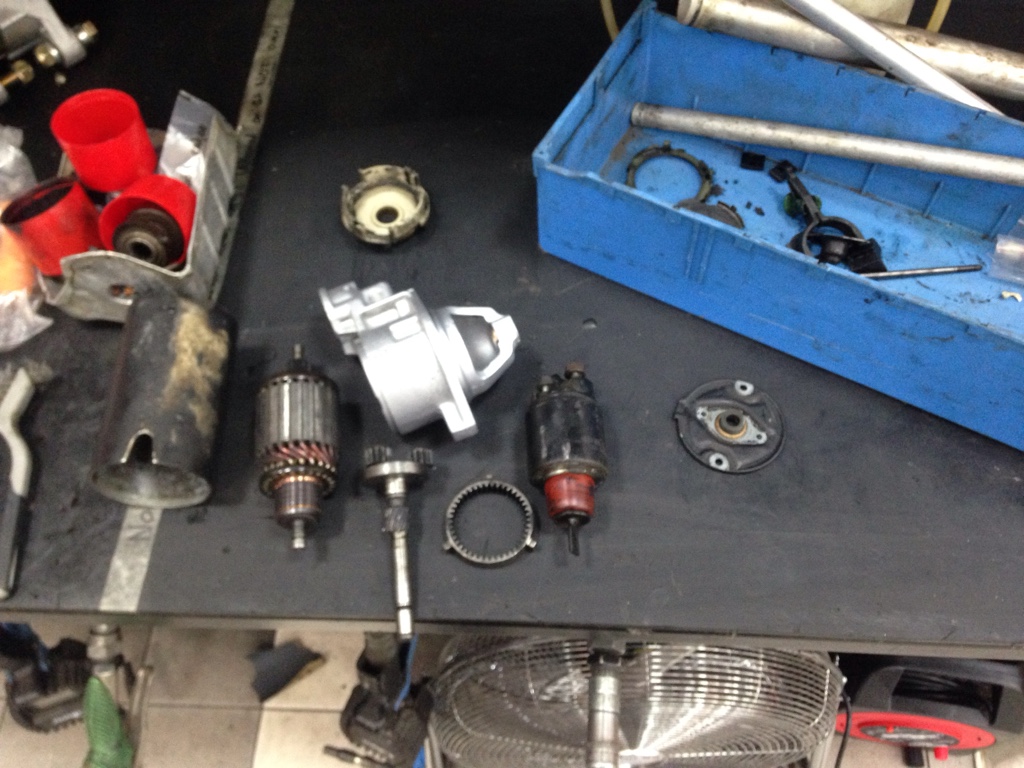

    Passiamo allo starter che invece è stato completamente smutandato:

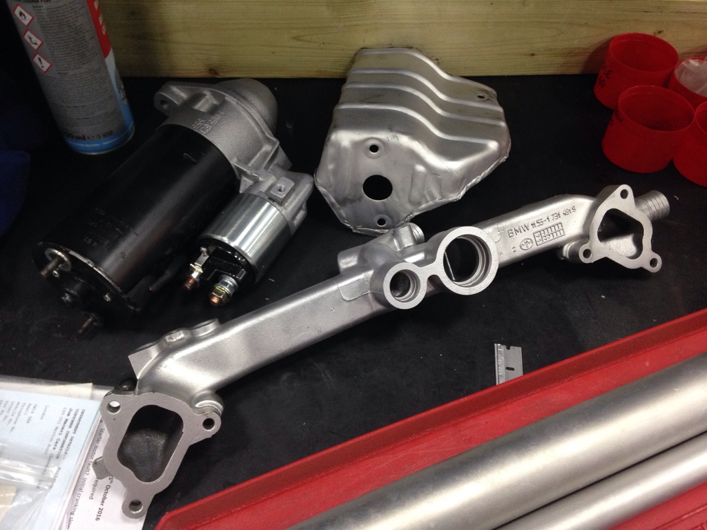

    Mi sono fiondato sull'acqua blaster per rinnovare i componenti in alluminio, in questo caso il blocco starter

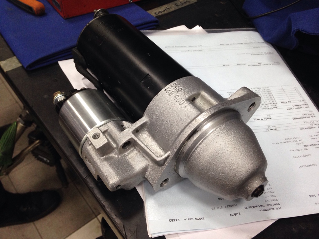

    Ed eccolo ricostruito: nuovo solenoide, nuovo pacco spazzole, pulite le piste dei contatti, lubrificati gli ingranaggi, e anche una mano di vernice alla parte in acciaio.
    Già l'ho graffiato.
    A parte gli scherzi, queste macchine soffrono spesso di problemi di avviamento e la mia non fa eccezione. Il problema pare essere il solenoide dello starter che scaldandosi perde di efficacia così da rallentare il motorino e rendere difficili gli avviamenti a caldo, che era proprio il mio problema.
    La batteria sarà sicuramente da cambiare, ma ho sempre voluto sapere che menghia ci fosse dentro uno starter, ora sono un dotto.
    Quasi.

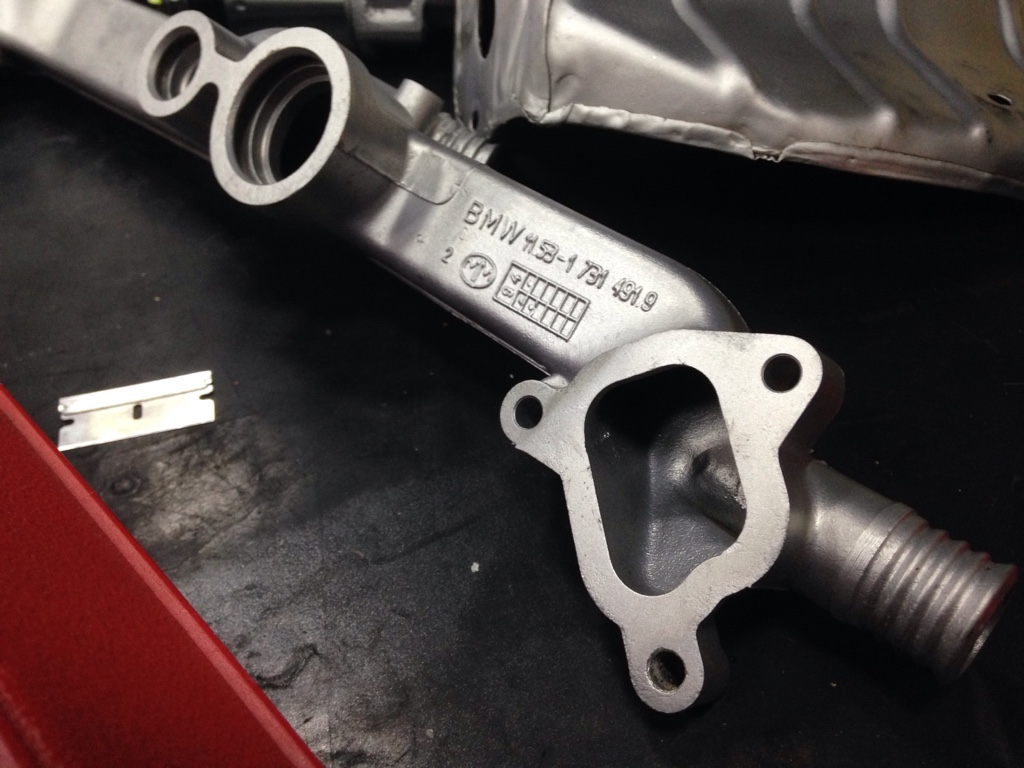

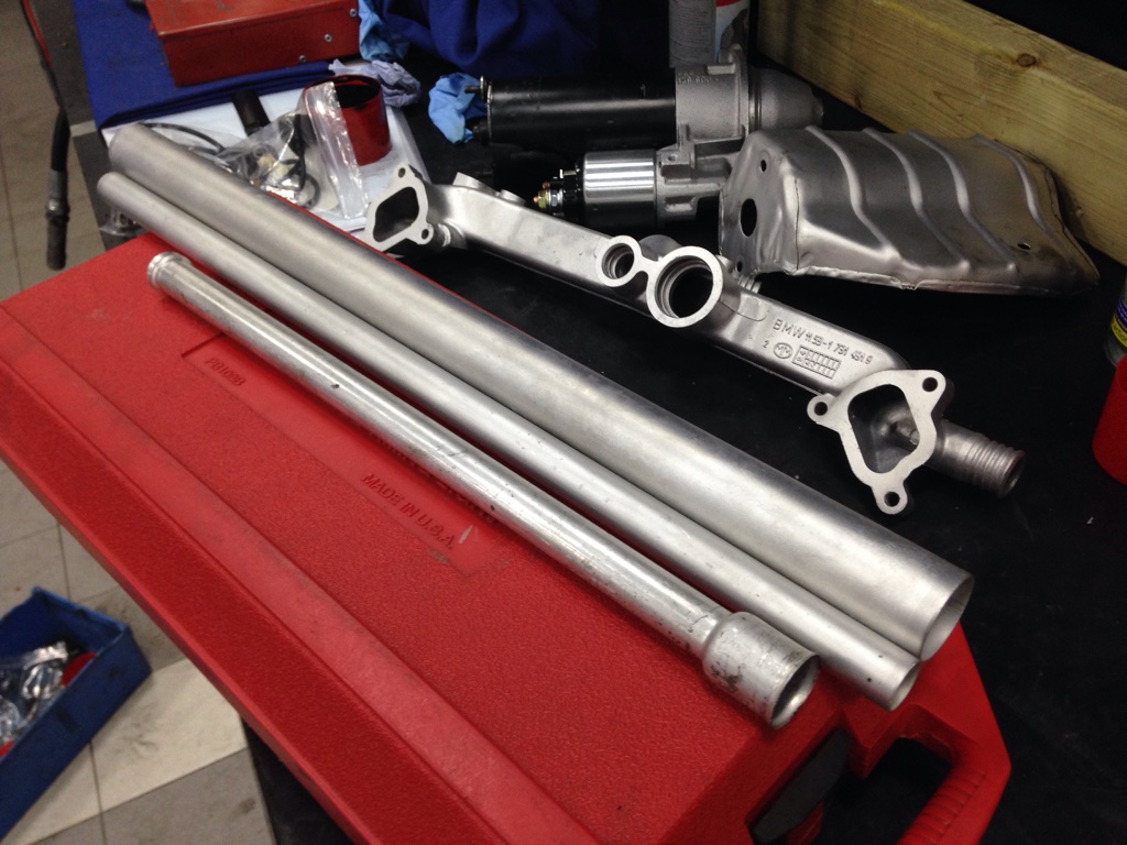

    Dal momento che l'acqua blaster era bella calda e pronta ho deciso di ravvivare un po' gli altri componenti del circuito raffreddamento che avevo smontato, giusto per tirare un po' su il morale del vano motore.
    Questo ultimo step e totalmente gay e ne sono cosciente ma ragazzi, anche l'occhio vuole la sua parte!!

    Se avessi un'acqua balster in garage ripulirei il mondo.
    Per me un vano pulito è un vano in ordine.

    è una sabbiatrice che però fa largo uso di acqua per lubrificare e raffreddare il processo. la sabbia in se è molto piu fine e morbida, si puo avere in diversi gradi di porosità.
    a noi serve perche tutti i motori ferrari classici sono in alluminio, e una sabbiatrice tradizionale è troppo tosta per il tipo di materiale, ridurrebbe tutto lucido a specchio e potrebbe addirittura distorcere coperchi punterie. l'acqua blaster è molto piu gentile.
