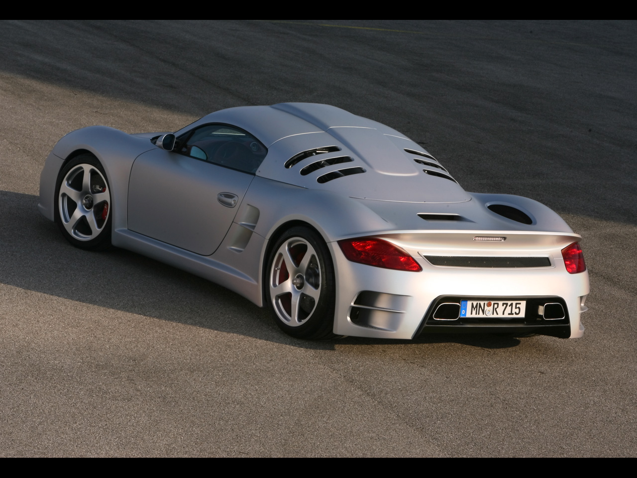

    Comunque volendo tra i preparatori tedeschi c'è un discreto ventaglio di Cayman col motore delle 911 , basta pagare la differenza e la manodopera .
    Una Cayman col 3.8 della Carrera S mkI si aggira sui 100k .
    Questa è la RUF CTR con motore boxer centrale ruotato di 180 gradi e cambio a semisbalzo posteriore . 700 cv !
