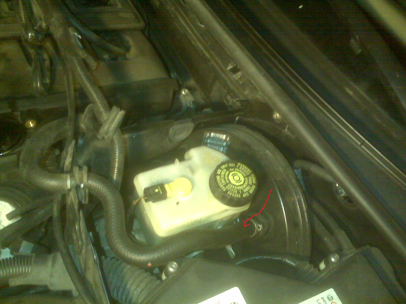

    Ciao a tutti!
    Avrei bisogno di smontare il collettore d'aspirazione e ho già cominciato a farlo, ma sono assalito da 1000 dubbi :-k
    Ho cercato e ricercato tra i reportage ma nulla che mi aiuti con il nostro 6 cilindri a benza :mrgreen:
    Qualcuno di voi ha già avuto modo e coraggio di fare questo lavoro ed è così gentile da darmi una mano?
    Grazie in anticipo!

    si, quelli li ho già smontati..
    Non capisco dal TIS se devo sfilare gli iniettori con la barra metallica dal collettore..e poi: basta sfilarla giusto? non devo staccare anche i tubi della benza..giusto?
    Tolti quelli, la farfalla, la valvola di ritorno della benza e le viti del collettore mi basta sfilarlo? o c'è qualche altro intoppo nascosto?](*,)
    Ultimo dubbietto: se stacco il tubo che ho indicato con la freccia rossa in questa foto, contiene solo aria giusto? Perchè non riesco a levare la paratia laterale :redface:
  7. marcoe39
    marcoe39 Direttore Corse
    1.601
    153
    17 Novembre 2007
    1.503.490
    bmw 523i F10
    Si, aria.
    E' il depressore del servofreno.:wink:
  8. tiag
    tiag Kartista
    122
    16 Luglio 2008
    9.589
    BMW 330 Xi Touring
    Grazie 1000! Provo ad andare avanti e vi aggiorno :mrgreen:
  9. sheilwar
    sheilwar Kartista
    219
    7 Settembre 2007
    31.034
    BMW 320i e46
    Allora i tubi della benzina non devi assolutamente staccarli, devono stare attaccati al flauto iniettori che dovrai alzare, una volta svitati i bulloni, facendo un pò di forza per far si che gli iniettori escano dal loro alloggio. Una volta tolto tutto quello che ti ho detto e svitati i 12 bulloni che fissano il collettore al motore, puoi iniziare ad alzarlo piano piano, controllando man mano se hai dimenticato qualche tubo o cablaggio attaccato. Come ti diceva l'utente marcoe39 quello è il tubo di depressione del servofreno che è collegato alla parte inferiore del collettore, lo devi sganciare dov'è è indicato dalla freccia in figura.
