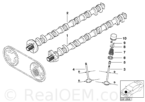

    Tornando IT, confermo che se lo sta bevendo meglio dello 0w40, ma è pur vero che le temperature si sono alzate, anche se non è estate piena. Ma non credo sia giustificabile per questo.
    Il gommino n.5 potrebbe essere responsabile? Dovrebbe essere quello che comunemente viene detto "raschia olio" e dovrebbe fare da tenuta fra il guida valvola e lo stelo della valvola... o sbaglio? :-k
  12. Steve///
    Steve///
    17.623
    2.035
    5 Luglio 2006
    6.248.476
    Cabrio 6cilindri e altro
    Personalmente mai amato il mobil. Quanto è sto consumo che stai avendo? IMHO
    Può essere co-responsabile,ma dubito che ti beva litri d'olio da li,le candele hai verificato se son asciutte o zuppe d'olio?

    Il problema dei gommini paraolio è che mi ha appena detto il mecc che andrebbero smontate le valvole... quindi mi sa che la porto avanti con il lubrificante che meglio le aggrada, anche perchè gli upgrade che le ho fatto (e che ancora sono in cantiere) sono troppi per pensare di venderla, ho gli alberelli pronti per il montaggio =P~...
