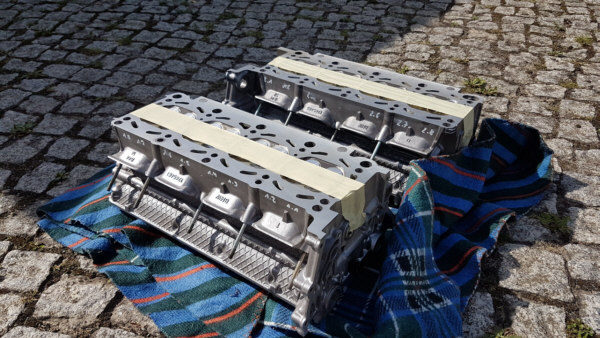

    Ciao ragazzi....
    Sto tornando al futuro e la rifaccio originale....o quasi.

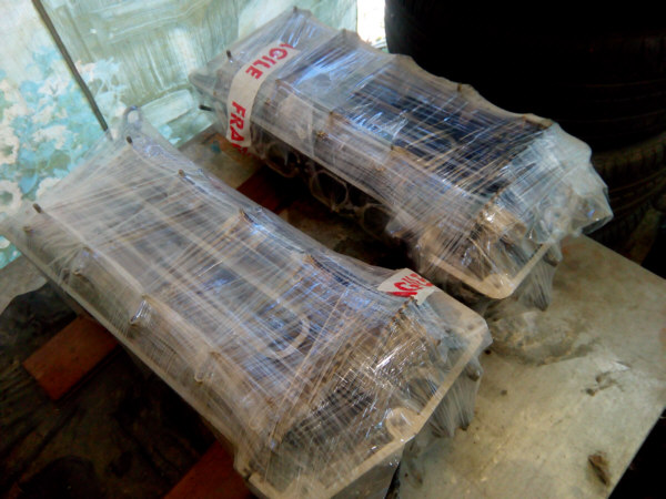

    Ho altre due testate le quali ho spedito in Germania e ho smontato i cammes, che poi ho fatto elaborare dalla dbilas per 99,00 euro al pezzo (sono 4). Adesso lavorano a 280°/272° e mi permettono di tirare fino a 7500 giri.
    E lunedi sono tornate alla base.....

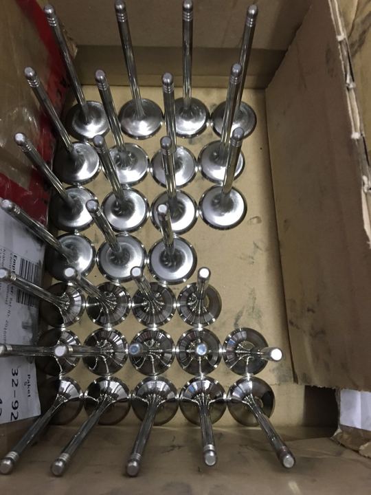

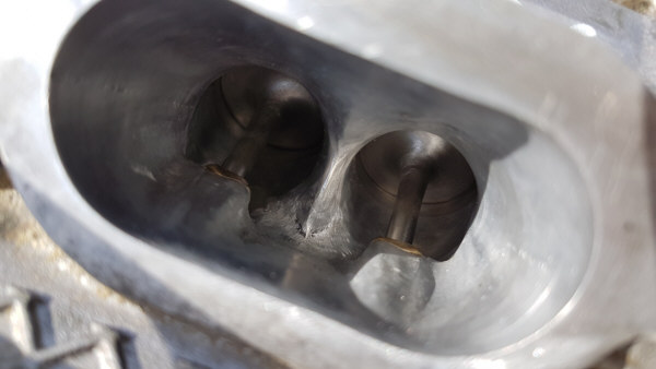

    Ho fatto lucidare le sedi valvole e valvole e messo molle rinforzate. Erano in programma le molle del S62 (M5), ma ho scartato l'idea perchè troppo dure e per i cammes.
    Monterò il collettore di aspirazione originale (il compressore ha un collettore suo) al quale ho modificato i condotti interni (spaccandomi le mani!) In questo modo aumento la coppia dai 2500 giri circa. Più in basso penso di perdere un pochetto.
    Il software ed il variatore di coppia Alpina nel cambio rimangono.
    Centralina rimappata da un amico e poi proviamo......
    Mi prospetto circa 350cv.

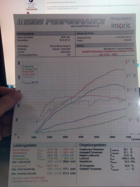

    Ho provato a scendere un pò con la potenza l'anno scorso portandola da 442cv (misurati) a 400cv circa. Ma abbassare in quel modo non ha senso. Il compressore o lo sfrutti come si deve o lo togli.
    Inoltre ne risentono vari componenti come le pulegge e cuscinetti della distribuzione con tutto quello attaccato.
    ....è come una sfida..... il motore m62, non si sà perchè, tira fuori di serie sempre circa 300cv invede di 286. Lo testimoniano le prove sul banco. Se con quello che ho in mente riesco ad arrivare a 350cv ho speso circa 700 euro per 50cv in più. Non male....

    Un amico di Berlino sul banco ne ha tirato fuori 345, ma senza modifica del collettore. Io in più ho catalizzatori a 200 celle.
    Mi rendo conto che è molto ottimistico.....ma vedremo!
    Comunque, parlando di 50 cv si tratta di un incremento del 17-18%
