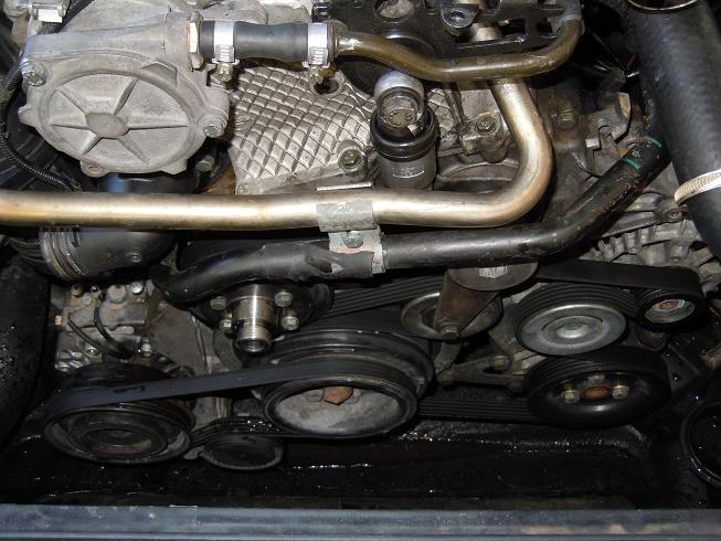

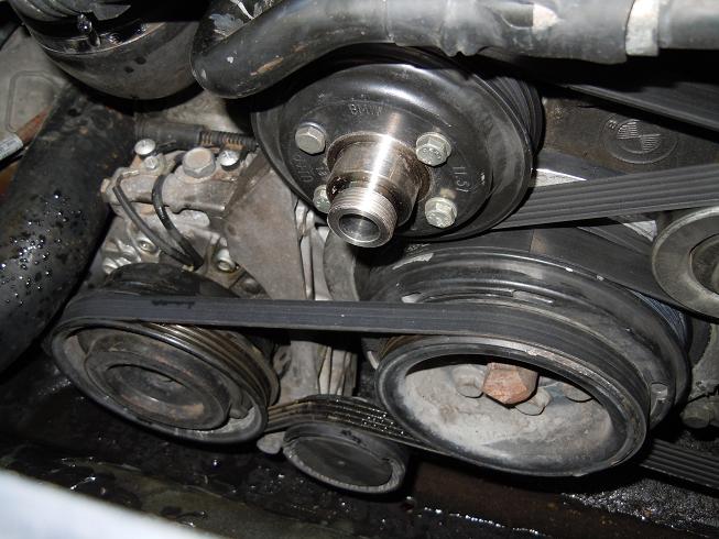

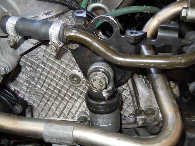

    Diamo intanto un occhiata alle cinghie, alternatore/idroguida e relativi tenditori uno fisso l'altro automatico..
    il tenditore cambiato da 2 giorni, ha già la parte in gomma rovianta ..devo averla pizzicata, quando ho stretto la vite :-k
    anche cinghia e tenditore del compressore aria condizionata sono da sostituire..

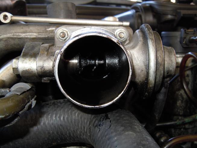

    bella sporca la valvola egr ..ma credo sia normale, sia per funzione che per età..

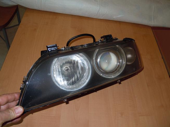

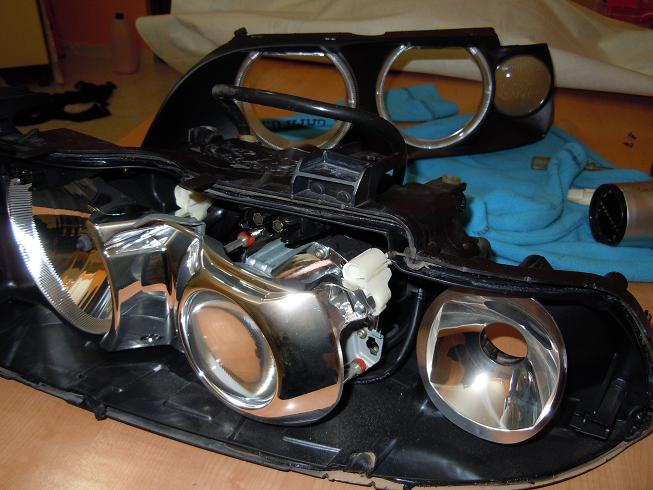

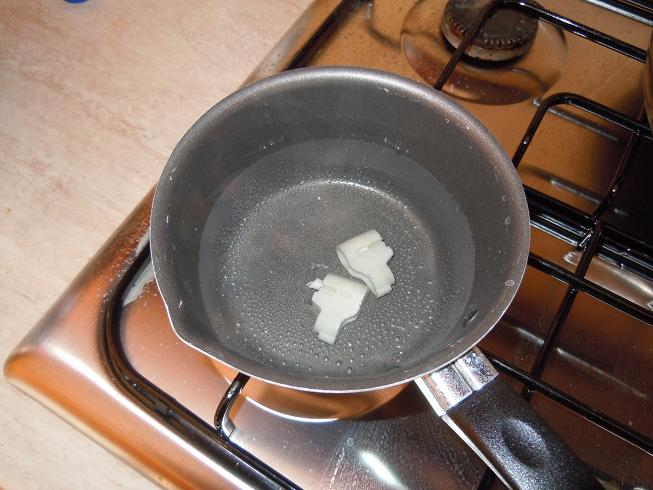

    per ingannare l'attesa ..aspettando il radiatore, diamo una pulita ai fanali..

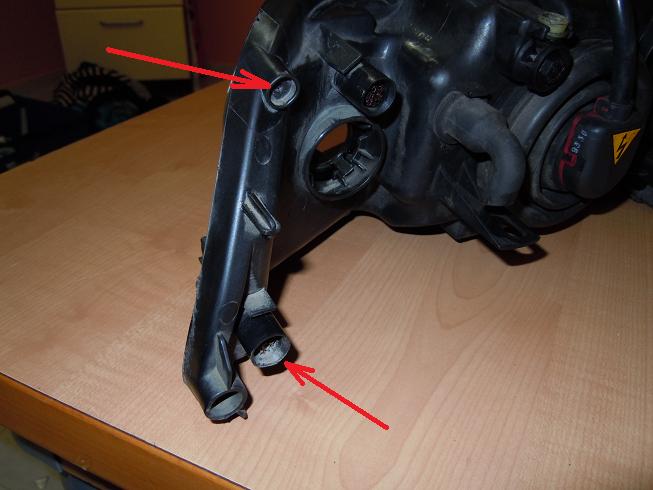

    ho preferito scaldare il sigillante, usando il phon per i capelli piuttosto che la pistola termica, come consigliato in molti post..
    per estrarre la palpebra vanno prima tolte le due vitine dalle sedi indicate dalle freccie rosse..

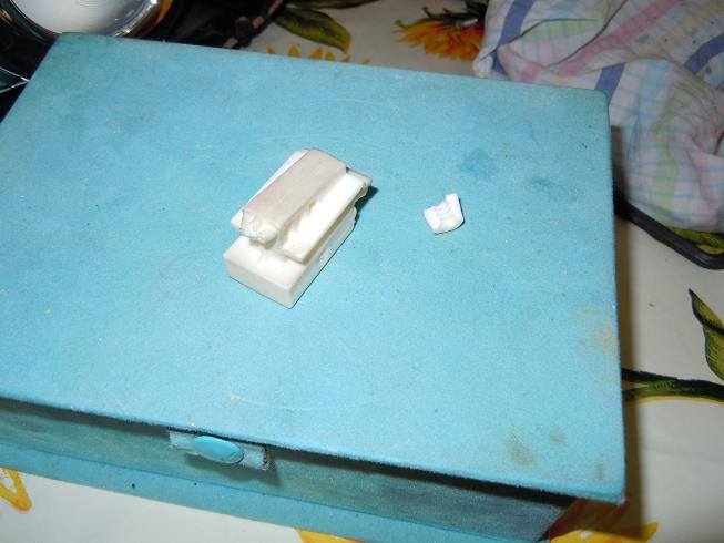

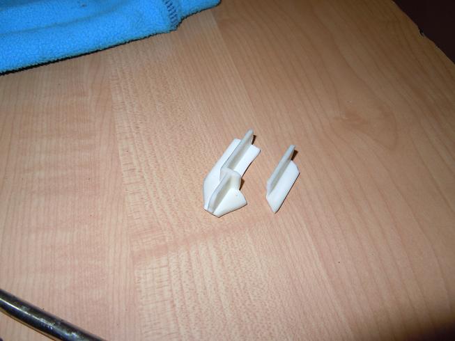

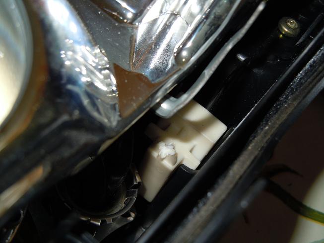

    altre sgradita sorpresa, i tirantini in plastica per la regolazione dei fanali son rotti..
    problema noto risolto brillantemente da flamex10
    http://www.bmwpassion.com/forum/sho...o-restyling-assemblato-con-il-silicone-su-E39
    segue..

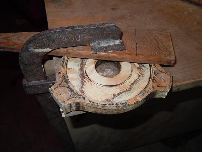

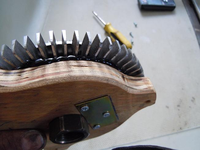

    Vorrei aggiornarvi con le dovute foto sul lavoraccio fatto oggi, ma sono distrutto..
    Vorrei nel frattempo vorrei dei pareri sul giunto viscoso della ventola di raffreddamento,
    nessuno l'ha mai escluso rendendo solidale pompa acqua e ventola??
    A dopo..

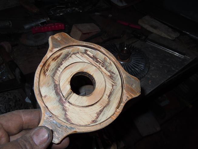

    Grazie delle dritte Pancio, la mia domanda non era certo per escluderla ma come del resto hai intuito,
    solo per verificare se funziona ancora.

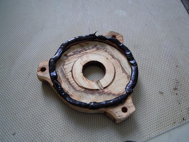

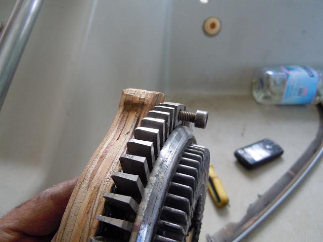

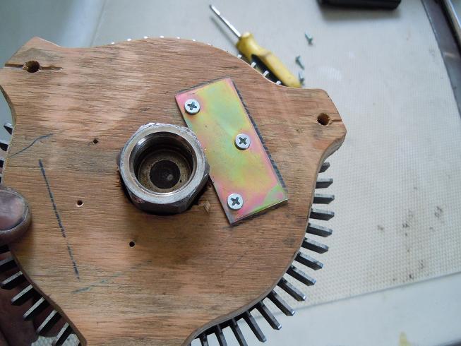

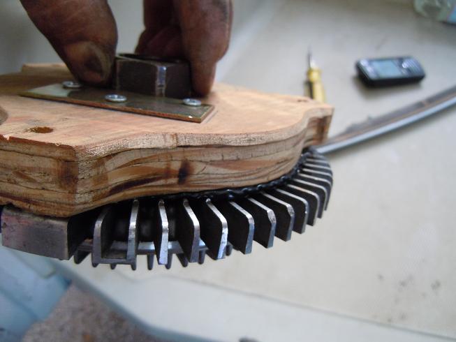

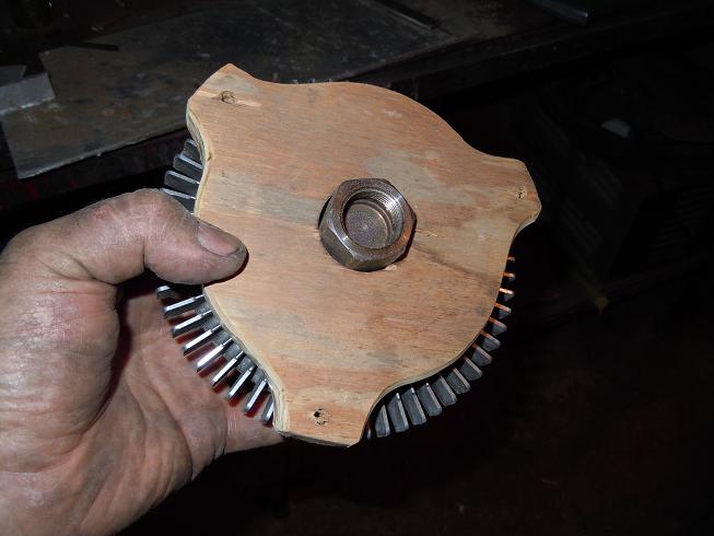

    Pensa che mi sono inventato oggi, guarda un pò.. chiaramente il tutto è solo per una prova veloce,
    poi si smonta tutto e si rimette com'era!!!

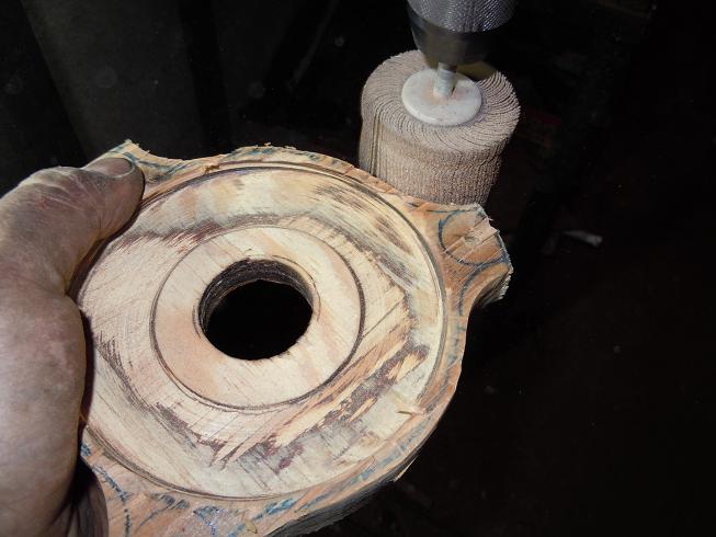

    ..e che ve lo dico a fare :-k
    Tralasciando il trascinatore di cui sopra, che è stato un momento di ordinaria follia :lol:
    giusto per passare un pomeriggio col mio anti stress preferito ..ossia modellare il legno,
    è ora di fare un bel riassuntino.
    Dunque, stamattina..

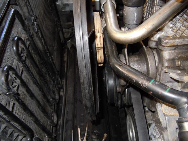

    Prima di rimontare il radiatore che ieri o fatto pulire, ho provato per una decina di secondi la ventola bloccata ossia in presa diretta con la pompa acqua, giusto per sentire la rumorosità al minimo ..risultato non male :mrgreen:
    Quindi smonto quella sorta di trasciantore e rimonto il tutto, inizio poi il riempimento dell'impianto e relativo spurgo.
    In pochi minuti la temperatura si porta a centro strumento, la ventola non gira il tubo uscita radiatore è già bello caldo, ma non in pressione mentre quello di ingresso ossia a valle della termostatica è freddo ..sarà pure normale così, ma sta cosa non mi piace proprio!
    Passano ancora dieci minuti, ovviamente il riscaldamento vettura è sui 32 gradi,
    il tubo all'ingresso del radiatore (quello in basso per capirci) inizia a scaldarsi, l'altro in uscita è già bollente la ventola continua a dormire :-k dò un pò di sgasate, ma niente non ne vuole proprio sapere..
    Sono passati 15 minuti, tubi caldi vaschetta ancora aperta ..nessun soffio anomalo, ne olio emulsionato nulla di anormale insomma ..tranne la ventola.
    Metto il tappo e vado a fare un giro, prima città poi superstrada 130-140.. la lancetta è sempre inchiodata al centro dello strumento, mi fermo..
    La ventola è sempre ferma, i tubi sono entrambi caldi e non riscontro più la pressione dei giorni scorsi.
    Rientro dopo una ventina di minuti, apro il cofano e trovo tutto invariato, tranne che avendo acceso l'aria condizionata sento e vedo girare l'elettroventola esterna.
    Per me stò giunto del cacchio è defunto proprio..

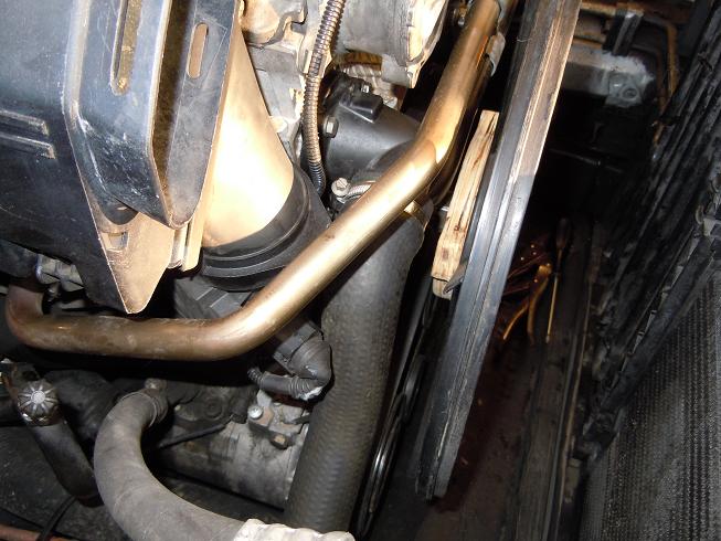

    PS ho provato la famosa sferetta in acciaio nel tubo dell'egr come suggeriva qualcuno.. In affetti si guadagna un pelino nello spunto iniziale, poi è na schifezza :lol:
    Il motore non allunga più come prima, anzi fatica a passare i 3500 e fuma come un ossesso[-X ..rimesso tutto come prima!

    Il pistoncino del tenditore del giro alternatore/idroguida, invece l'ho ricaricato con olio sae90 ..ora il silenzio regna sovrano!!! ..e finalmente direi :mrgreen:

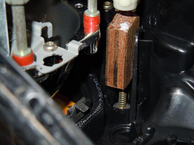

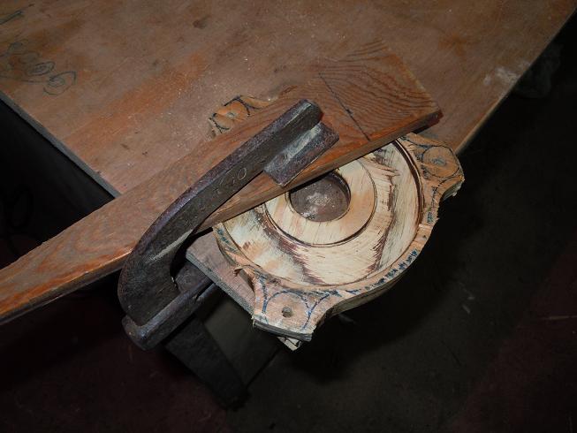

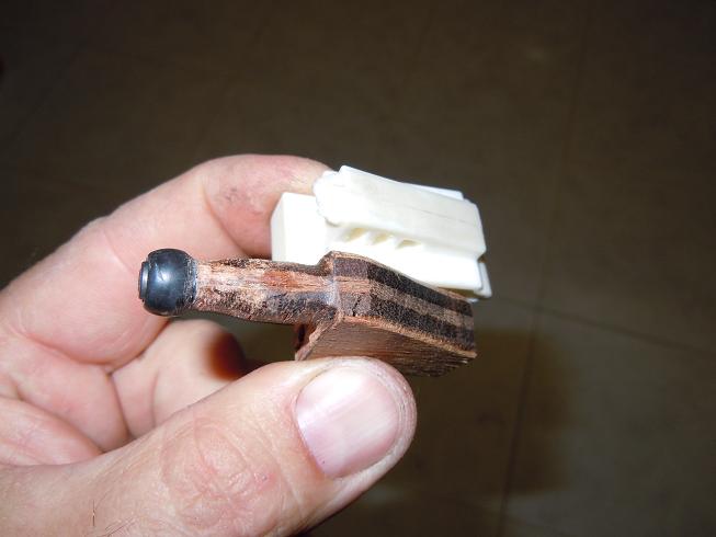

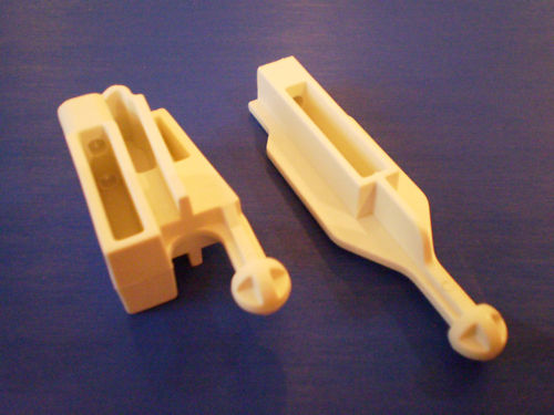

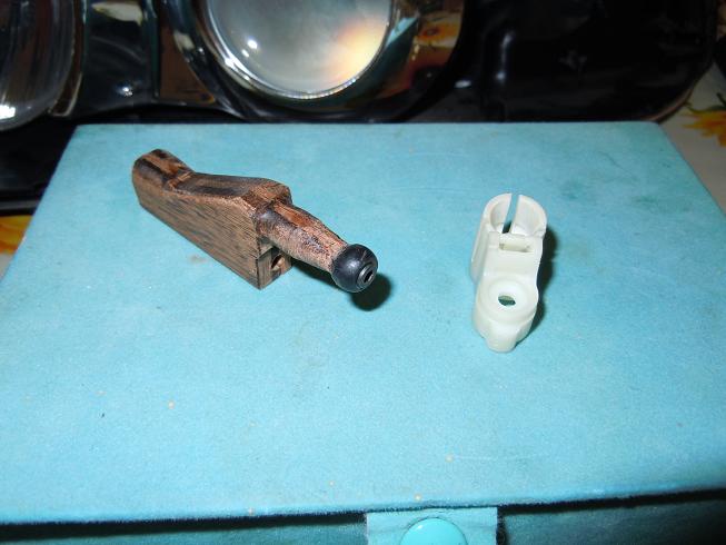

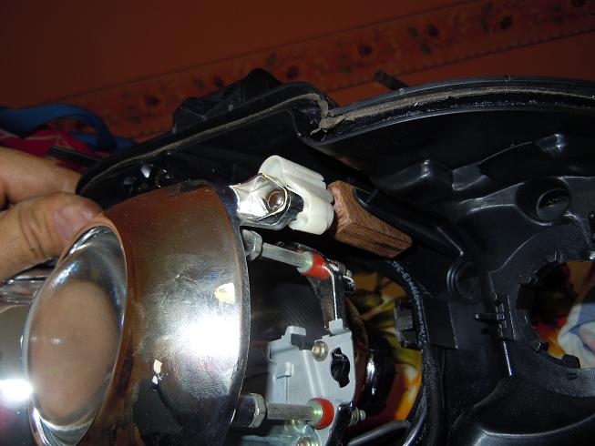

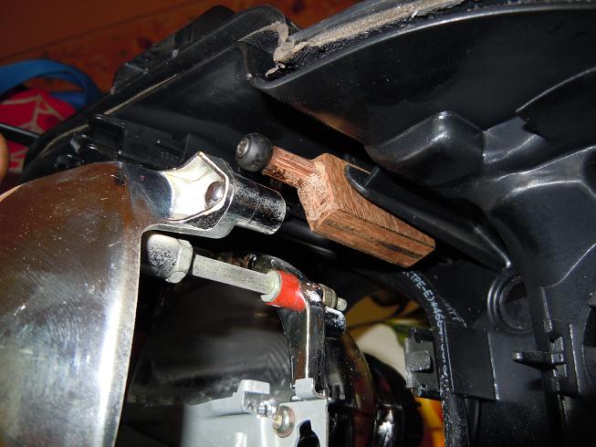

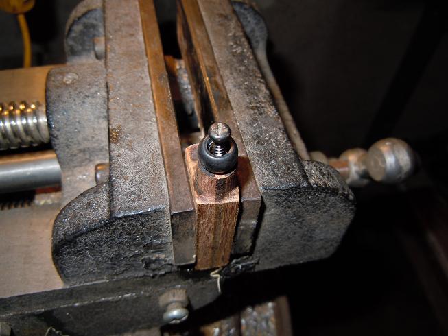

    Archiviato il problema della temperatura, era il giunto li mortacci sua.. :mrgreen: riprendo l'argomento fanali, cha avevo aperto solo per pulire l'interno per poi accorgermi di un altra magagna ..i (soliti) tiranti per la regolazione rotti.
    I tiranti in questione, fragilissimi e reperibili su ebay.de sulla 50ina di euro a fanale..

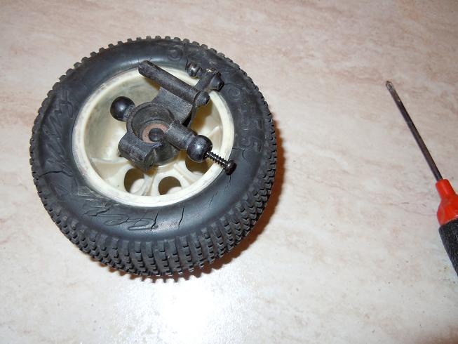

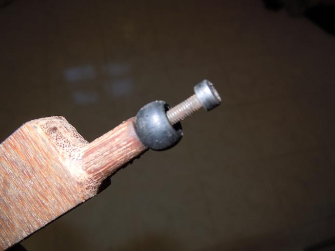

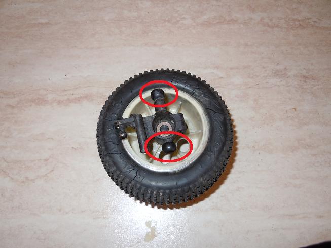

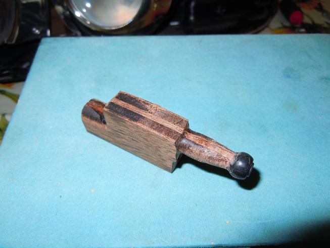

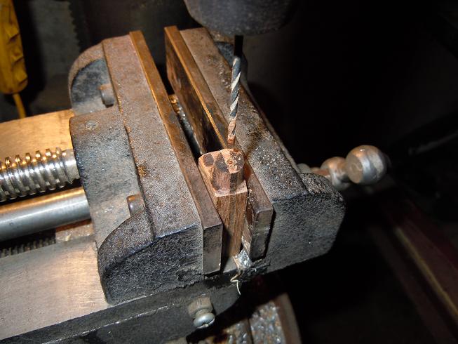

    Dopo aver esaminato la soluzione proposta qui sul forum, ho preferito emulare i tiranti di serie, modellandoli con del multistrato marino, notoriamente leggero, tenace e duraturo.

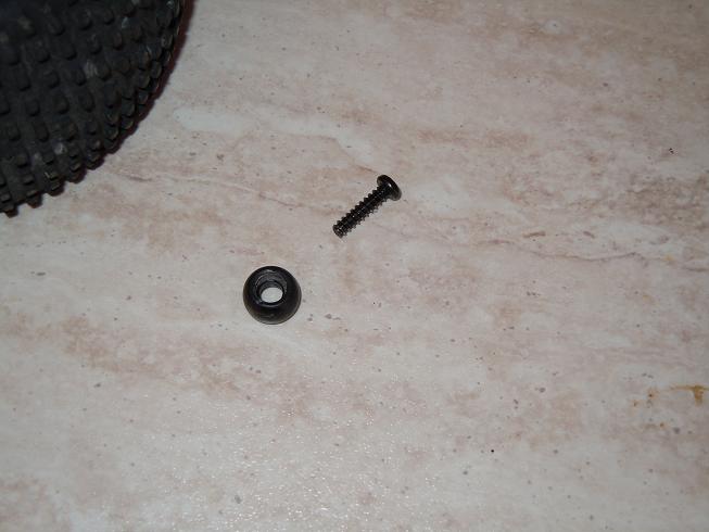

    Sfruttando un pò di materiale ed esperienza fatta nel modellismo, ho smontato 2 pivot dalla ruota di un vecchio modellino, per riutilizzarla sul tirantino in legno.

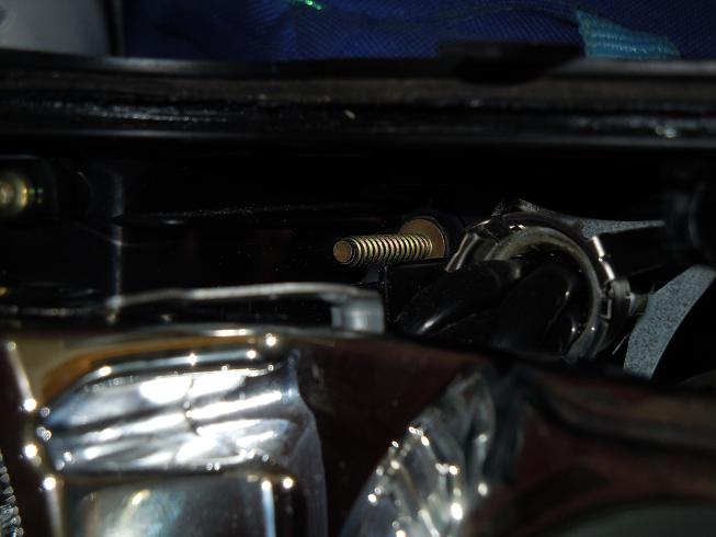

    Qui sotto il danno..
    Qui invece quel che resta nel faro, ossia la vite di regolazione che non ha di certo una filettatura metrica,
    quindi adatta ad avvitarsi nel legno così come nella plastica del tirante originale.

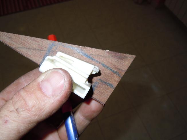

    Su di uno scarto traccio in maniera del tutto approssimativa il perimetro necessario..
    Traasciando il vari tagli, fori e limatine ..arriviamo direttamente al finito :) /emoticons/smile@2x.png 2x" width="20" height="20" />
    Qui la ruotina benefattrice..
    E qui il montaggio..
    Ultima modifica di un moderatore: 12 Maggio 2011
