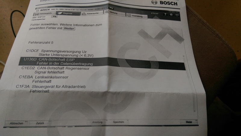

    Buongiorno, grazie dei consigli fin'ora dati. Ieri sono stato in un' officina dove hanno diagnosticato con un macchinario Bosch la mia auto; Questi sono gli errori comparsi:
    [​IMG]bild hochladen
    A quanto pare il problema stà nella centralina del ripartitore (errore C1F3A), causato da un forte calo di tensione minore di 6,3V. Il meccanico ha potuto cancellare tutti gli errori, ma quello che riguarda l'errore della centralina non l'ha potuto eliminare perché dice che questa centralina può essere inizializzata solamente tramite DIS/GT1. Intanto ho comprato la batteria, ma non l'ho ancora montata perché il meccanico non aveva tempo per registrarla. Secondo voi posso montarla anche io da solo e poi fare la registrazione o devo per forza fare tutto insieme? La batteria l'ho presa dello stesso amperagio di quella che attualmente è montata (90ah).

  11. Mr.Warph
    Mr.Warph Kartista
    237
    13
    24 Luglio 2015
    Conversano
    89.723
    Land Rover Range Rover Vogue TDV8 3.6
    Ciao Pinolav,il tuo BMW è berlina o sw? .. comunque in ambedue la batteria è dietro nel baule sulla destra,per sostituirla la cosa è semplice e non devi registrare nulla,assicurati solo che i poli +e- siano dalla stessa parte,polo + o positivo è di color rosso , e - o negativo è di color nero,tutto qui,poi assicurati che l'alternatore dia il giusto voltaggio 14 volt più o meno e che non abbia sbalzi di tensione,le centraline sono molto sensibili agli sbalzi.
    Comunque la batteria la puoi tranquillamente sostituire,però controlla la tensione dell'alternatore che sia regolare.
