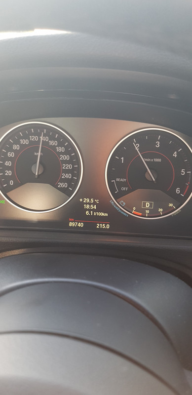

    Per quanto riguarda il consumo vi posto la foto che mi sono ricordato di fare :biggrin:, come già scritto non bado molto al consumo anche perchè riflettendoci, questa 430d per quanto spinge (l'ho anche rimappata nel frattempo) non mi ci fa pensare troppo;).
    Per quanto concerne i Bilstein B8, mi aspettavo un salto in avanti superiore, memore del passaggio già fatto all'epoca per il 320D, ma in quel caso non avevo come partenza l'assetto MSPORT quindi si il salto di qualità fu netto.
    In linea generale sono soddisfatto, non ho avuto modo di testare per bene il comportamento alle velocita superiori a...va be' avete capito, perchè è proprio alle alte velocità che il comportamento della macchina non mi trasmetteva sicurezza, sembrava ondeggiare. Gli ammortizzatori originali comunque perdevano un po' d'olio quindi tanto in forma non erano ed era ora di cambiarli. A velocita codice riscontro una migliore capacità di assorbire le irregolarità dell'asfalto e in accelerazione e frenta la macchina è molto piu' compatta non alza quasi per nulla il muso e anche la coda in frenata. Sono soddisfatto? Per il momento si (ho fatto solo 500Km), per le alte velocità aspetto di andare in Germania :mrgreen:
