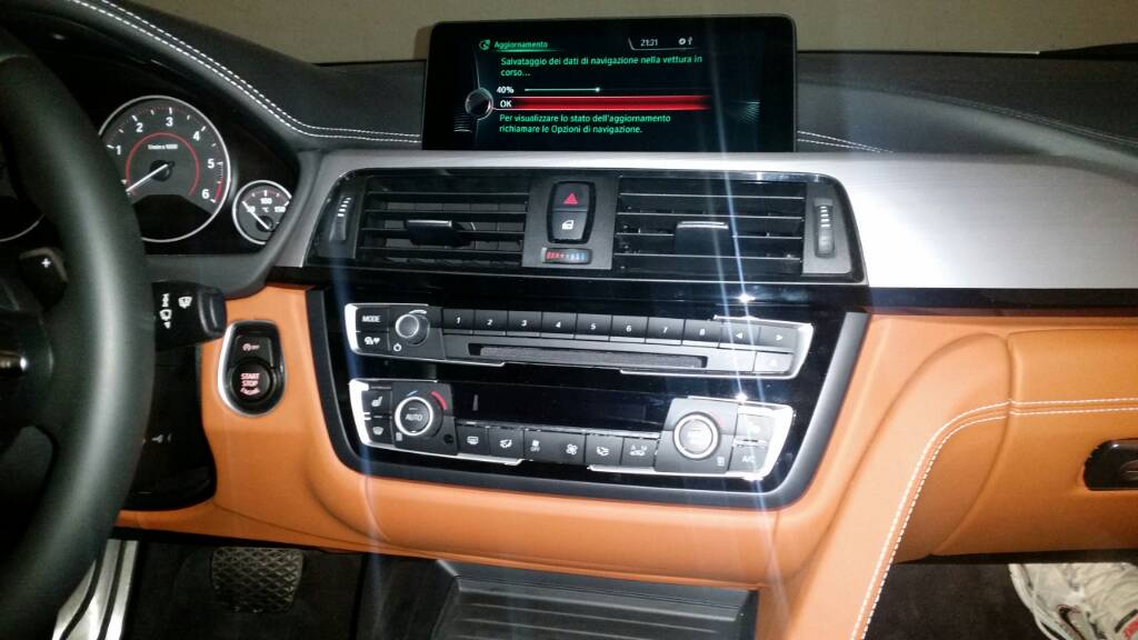

    Allora ragazzi ho un problema, l'aggiornamento non va a termine perché dopo un po' il sistema va in stand by e tutto si spegne, in pratica è come se, dopo aver spento il motore, qualcuno premesse il pulsante di accensione per spegnere anche tutti i servizi elettrici.. La macchina ha il motore spento ed è sotto mantenitore di carica. Come faccio??

    Dopo qualche minuto la macchina va in stand by..
    Secondo me c'è qualche modo di metterla tipo in "service" ma nn so come si faccia..

    Boh, praticamente non arriva neanche a copiare tutto il contenuto della chiavetta usb, adesso è ripartita di nuovo la copia da zero, provo l'ultima volta e domani chiedo in conce.. In pratica non vado mai oltre questa fase

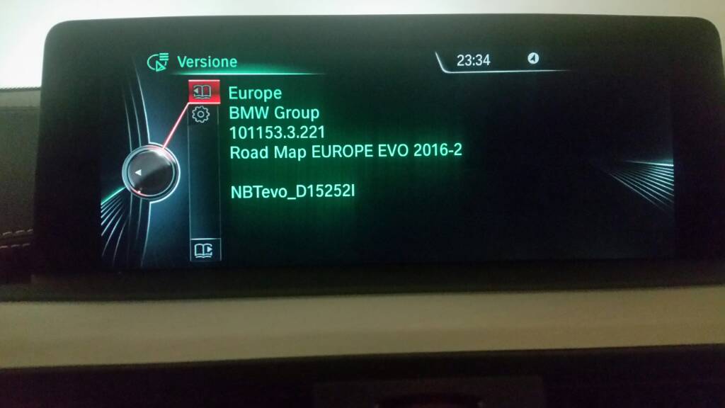

    La mia con il NEXT l'aggiornamento a 2016-2 l'ha fatto in una mezz'oretta usando una chiavetta molto veloce, dimensione dell'aggiornamento 29 gb. Fatto a motore spento senza alimentare la macchina. Poco dopo metà l'auto è andata in stand-by interrompendo l'aggiornamento. Riacceso il quadro ed è ripartito da dove si era interrotto.
