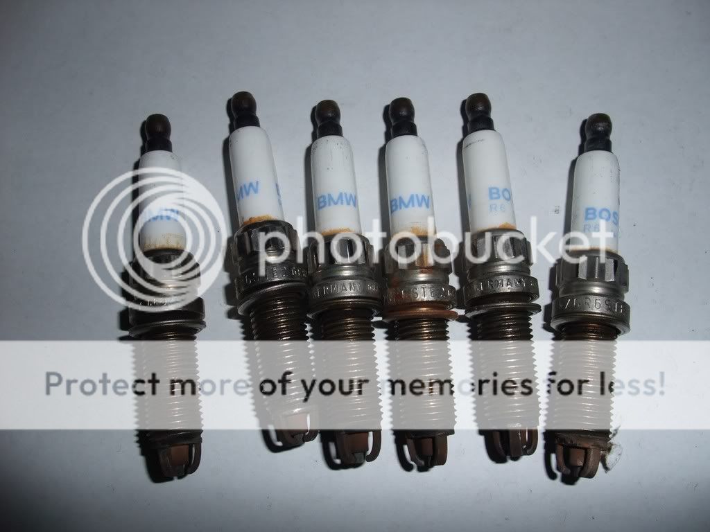

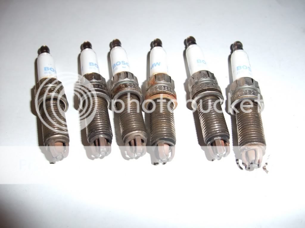

    Bon ho cambiato le candele stamattina
    Eccole dopo aver percorso circa 45.000KM
    Ultima modifica di un moderatore: 20 Febbraio 2011
  6. Franzzz
    8.025
    383
    27 Gennaio 2006
    Venice
    32.671.621
    M4
    Mi sembra che onestamente altri 10.000 KM si potevano fare !!!

    ma quel marroncino non è un po' troppo sul bianco? non è che la miscela sia un po' troppo magra? e come mai la 4rta candela ha l'anello di tenuta così sporco? serrata male? infiltrazioni?
  9. AR147
    AR147 Presidente Onorario BMW
    18.371
    6.662
    7 Maggio 2005
    Torino
    1.546.942.623
    520d G31 LCI
    La carburazione è buona, volendo essere pignoli sarebbe da ingrassare leggermente. La macchina è mappata per caso?
  10. ZagoDj
    ZagoDj Direttore Corse
    2.034
    51
    6 Luglio 2010
    2.228
    E91 touring 320d 177cv
    quello che ti ho detto io in pratica :-D
