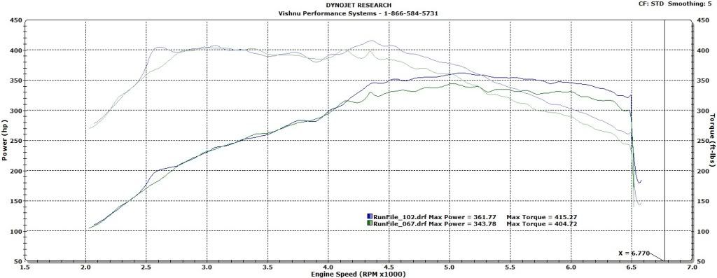

    Shiv di Vishnu Performance di n54-n55 ci vive (è l'inventore del Procede la prima storica piggyback e tuttora più venduta al mondo)
    n55 ha lo stesso se non maggiore potenziale, ma bisogna saperglielo tirar fuori

    dzenno
    The N55 being in many ways better than the N54, any details?
    I've read details on their head design and know that in stock form it has somewhat higher VE..what else?
    Shiv
    Yes that's where the n55 seems to have a sizeable advantage. Power power at a lower boost pressure all things equal. Suggests that the head flows better (less boost accumulated at the manifold). There is also far less pumping loss during non-WOT conditions (no manifold vacuum) which means smoother engine performance. And you can feel it. Especially during transitions from partial to full load. I can't wait to see what this engine will do with an upgraded single turbo. Wouldn't be surprised if it made 450whp at just 15psi from GT30R or something comparable.
    TRADUZIONE:
    dzenno
    L'N55 essere per molti versi migliore rispetto al N54, tutti i dettagli?
    Ho letto i dettagli sul loro disegno della testa e sapere che in forma di scorta ha un po 'superiore VE .. che altro?
    Shiv
    Sì è lì che l'N55 sembra avere un vantaggio considerevole. Potenza di alimentazione ad una pressione di sovralimentazione minore tutte le cose uguali. Suggerisce che la testa scorre meglio (meno spinta accumulata al collettore). C'è anche molto meno perdita di pompaggio in condizioni di non-WOT (senza la pressione di aspirazione), il che significa che le prestazioni del motore più uniforme. E si può sentire. Soprattutto durante le transizioni da parziale a pieno carico. Non vedo l'ora di vedere cosa questo motore farà con una versione aggiornata singolo turbo. Non mi stupirei se facesse 450whp a soli 15 psi da GT30R o qualcosa di simile.

    una cosa importante,
    Shiv non ha nessun interesse a spingere pareri verso n54 o n55 visto che produce lo stesso prodotto per entrambi
