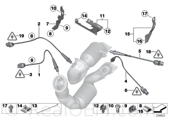

    c'è tutto il feedback necessario, non si scassa nulla, semplicemente perchè n54 adotta ben 4 sonde sui downpipe
    viene solo spento l'errore che genera la sonda o2 le altre della carburazione-temperature ecc... non vengono toccate
    dovete leggere la storia dell'n54 poi avrete un quadro molto più chiaro
    mi rendo conto che leggere 2700 pagine non sia così facile, l'alternativa è fidarvi di quanto vi riporto io che ho letto tutto dal 2007 ad oggi...
    uno schema vale più di molte parole...

    i downpipe n54 sono perfettamente identici per tutte le versioni 135i - 335i - 335ix
    vedi qua:
    bancata cilindri 1-3
    http://www.realoem.com/bmw/partxref.do?part=18307553594
    bancata cilindri 4-6
    http://www.realoem.com/bmw/partxref.do?part=18307553595
