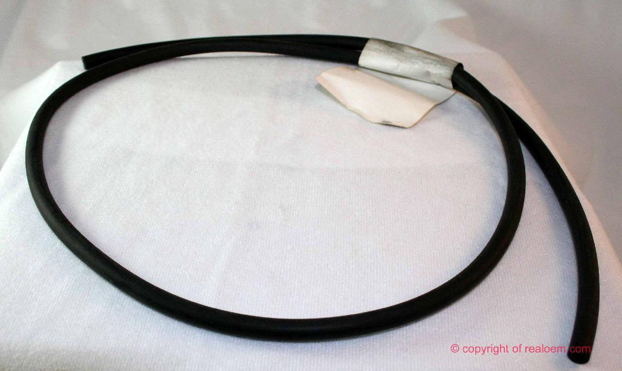

    :eek::eek::eek:
    Mi han detto di aver smontato la turbina anteriore per aprirla e verificarla... e son sicuro che non hanno smontato tutta quella roba lì... o non l'han fatto e mi pigliano in giro, oppure non serve smontare tutta quella roba... Approfondirò anche questo.
    I tubicini superiori si raggiungono tranqullamente, quelli sotto, ponte ed anche dovrebbero essere agilmente raggiungibili...
