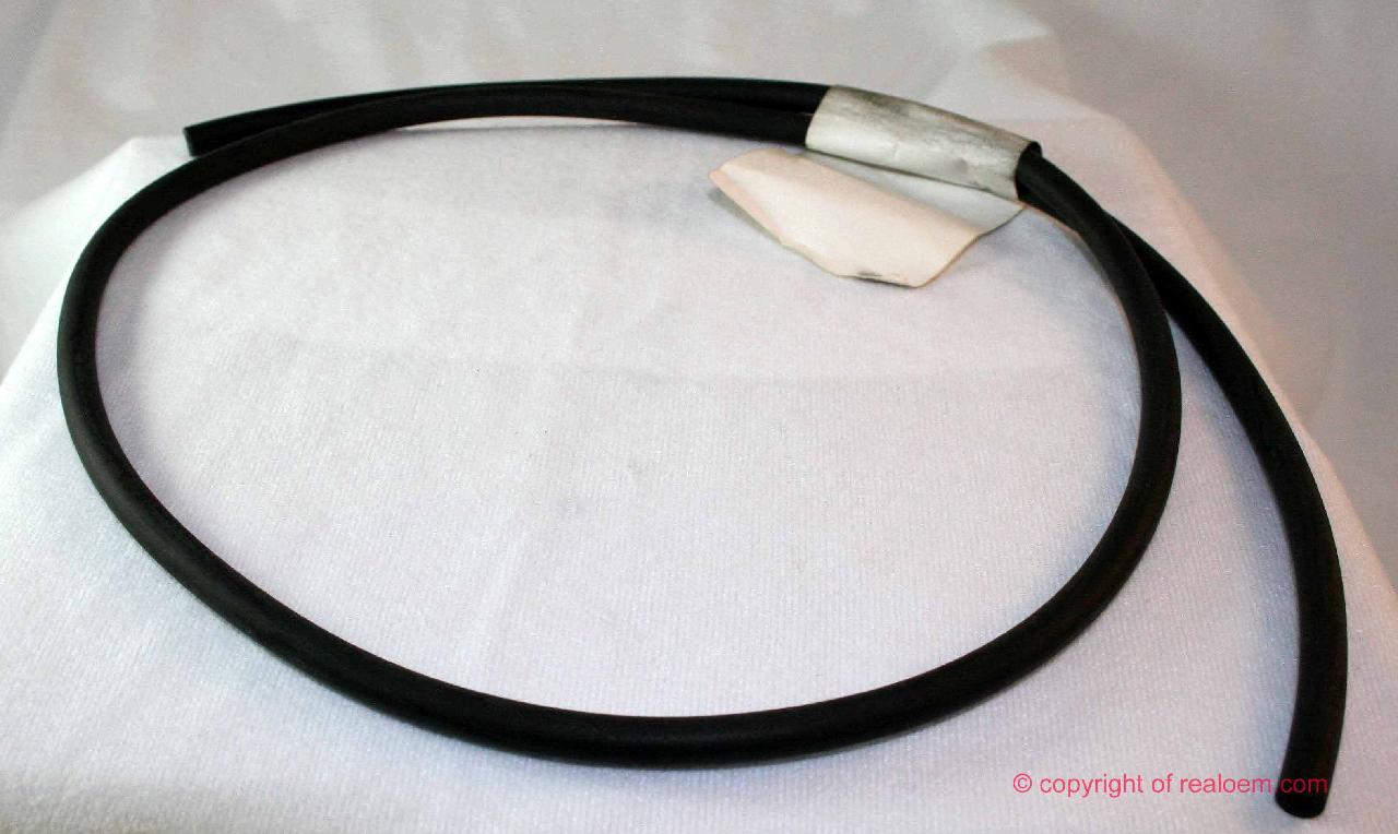

    Primi test, e nessuna anomalia, oggi test di rendimento in autostrada (!!!)....
    Confermato dal mio meccanico si averne cambiati due... Evidentemente gli son sfuggiti quelli sotto.
    Ecco una foto del colpevole!
    Ma 335isti del 2007 i vostri tubicini come stanno?

  18. F18
    F18 Presidente Onorario BMW
    5.822
    376
    24 Novembre 2007
    582.163
    BMW G42 240I + F20 120D + Mini F56 JCW
    Per adesso dandomi una sonora grattata sembra tutto bene, non so se quando mi hanno cambiato le turbine hanno cambiato anche quelli ma non credo.

    Beh, per queste robette, soprattutto sapendolo (son curioso di vedere quante ore mi fatturano...) dai, economicamente parlando nulla di preoccupante.
    E' più grave secondo me che dopo 5 anni siano fottuti; è pur sempre uno stupidissimo tubo di gomma... Spero di postarvi una foto degli "incriminati" così potete verificare di persona se anche i vostri si stanno screpolando.
