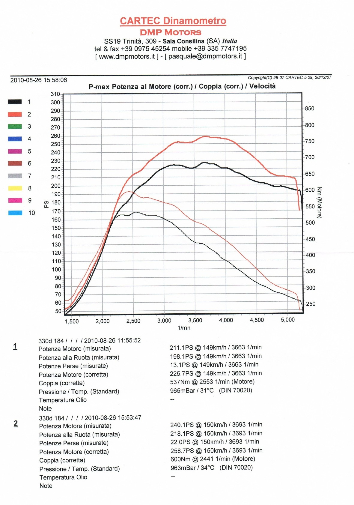

    non so dirti quali incrementi e su quali valori sono stati effettuati:-kma l'ultima rullata è questa[​IMG]

    Direi che i 4600 - 4700 giri di V dovrebbero ampiamente essere alla portata. Hai il turbo maggiorato? Se si, perdi veramente tanto in alto per avere un turbo maggiorato, dovresti avere una potenza maggiormente costante anche se dall'altra parte l'affidabilità, con una simile configurazione, è sicuramente superiore.

    si,monto una gt2260 con girante lavorata e alberino allegerito,riguardo l'affidabilità fai riferimento alla turbina o al motore?
