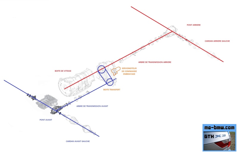

    la mia centralina è il cod. 27607607980, trovi tutte le foto che vuoi in rete, basta scollegare uno dei 2 connettori.
    io ho preferito quello di sx che è quello che va dalla centralina al transfer case, attenzione perché la centralina è montata a testa in giù (lato piatto verso l'alto) quindi il connettore risulta a dx, lato guidatore.
    il prossimo passo è mettere uno switch certamente!
    interromperei l'alimentazione del motore, filo 1 oppure 8, sono gli unici di sezione grossa (2,5mmq).
    bisogna stare attenti a fare l'operazione da fermo quando la frizione è aperta, altrimenti si rischia di bloccarla parzialmente chiusa, senza contare i rischi per i componenti...
    nel dubbio io l'operazione la farei solo a motore spento.

    Lavoro completato, tutto come previsto... nel bene e nel male.
    Partiamo dal male... di traversi nemmeno l'ombra, rimane una sorta di dtc attivo che permette una certa 'libertà' paragonabile al dtc normale.
    Ho interrotto il filo arancio che va al motorino mettendo un interruttore a leva sotto il bracciolo, commutando a quadro spento non ci sono problemi.
    Per chi se lo chiedesse, scollegando a monte la centralina compare pure l'errore freni e abs, per cui ho preferito questa soluzione che mantiene l'abs attivo (provato).

    rileggendo ho trovato questo post che mi da lo spunto perchiarire che il transfer case non è ne' un ripartitore ne' un differenziale, ma semplicemente un rinvio che può collegare l'asse anteriore tramite una frizione a coppia variabile.
    l'asse posteriore è sempre in presa esattamente come sulla versione TP, quindi eliminando l'albero anteriore si ottiene esattamente la TP (meccanicamente parlando), salvo qualche kg extra.
