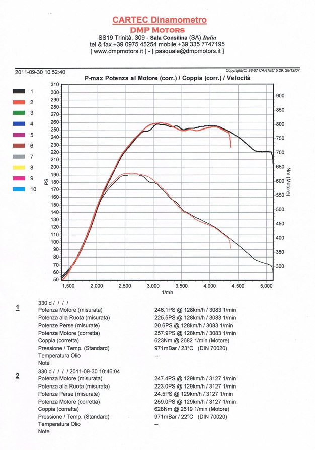

    Ecco la nuova rullata della mia cariola:mrgreen:

    mi sembra ottima...anche il rendimento ad alti giri.
    la coppia mi sembra un po altina per girare con frizione e volano di serie....
    sai di preciso cosa ti hanno modificato in quest'ultima mappa?

    infatti i dati rilevati non sono veritieri xchè sul + bello la frizione ha slittato:confused:secondo Pasquale siamo molto più in alto sia in cv che in coppia:cool:
    riguardo le modifiche rispetto l'ultima mappa sò solo che ha ridotto il gasolio(visto il lavoro sugli iniettori)e lasciato intatta la prex turbo...x il resto il buon Pasquale non ha svelato niente:evil::rolleyes:poco male l'importante è che ora l'auto và decisamente meglio:cool:
