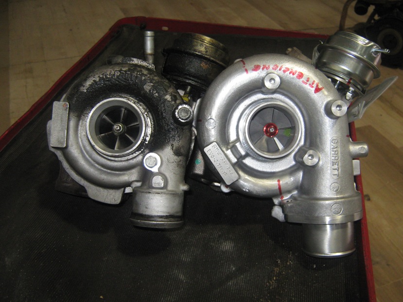

    per il 330d con la 2260 maggiorata Vs 123d il confronto non è impari.... il 123d possiede un turbo grande per essere un 2000cc Classico...in poche parole è già di serie.
    il 330d essendo monoturbo , per questioni di lag ecc ecc, ha un turbo che è uno sputo per il motore che è.
    la soluzione Perfetta è quella del 123d , del 335d, ovvero turbo giusto per fare cavalli e in allegato , il turbinino piccolino per fare consumi decenti e per evitare qualsiasi forma di lag..
    Che poi il turbo piccolo fa più danni che benefici, sopratutto nel 330d. un bel turbone a geom var ci sta sempre bene...peccato per i consumi che peggiorano sempre nell'uso normale (anche se rimane a geom var ;) /emoticons/wink@2x.png 2x" width="20" height="20" /> )

    Penso si riferisca al turbo del 184cv la 2256 xchè la 2260 mi sembra sufficiente x un 3litri[​IMG]

    quella a sinistra è un 2256 e quella a destra un 2260? mincxia che diff!

    per quanto riguarda la turbina bisogna fare una distinzione
    il 184cv monta una 2256 (con mappa si ha un minimo turbolag ma agli alti poca portata aria)
    il 204cv monta la 2260 (che e' perfetta anche per elaborazioni pesanti)
    io ho la chiocciola originale della 2256 con l'aspirazione allargata piu realizzazione anti-surge e il core-assy della 2260 (alberino e giranti)
    quindi un ibrido che secondo me da un ottimo compromesso con buona portata d'aria agli alti senza perdere molta reattivita' ai bassi e inoltre si riescono a raggiungere pressioni oltre i 2.2 bar ma per sicurezza il picco e' stato messo a 1.8.

    quella a sx è la mia ex 2256...a dx la nuova 2260 modificata...
    comunque da stock la differenza maggiore è la chiocciola di aspirazione quella di scarico è quasi uguale se non identica...
