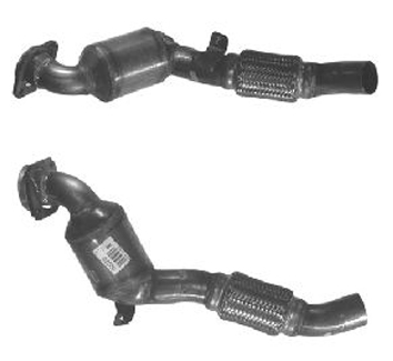

    signori x acquistare la modifica pre-kat mandate una foto del reale vs pre-kat perche ci sono 2 modelli ..
    uno è quello rapresentato in figura sul sito l'altro pre-kat a la forma diversa,quindi con il rischio di comprare il downpipe e trovando la sorpresa che non monti,perche la curvatura e differente..questi sono i 2 tipi di pre-kat
    [​IMG]questo monta su alcuni modelli 330d a partire dal 2003 in poi...
    [​IMG]questo monta su i 184 CV ed alcuni modelli del 204 CV a partire dal 2003 in poi...il downpipe in vendita sul sito è plung-play con questo tipo di pre-kat ---per avere quello giusto contattate il venditore ...
