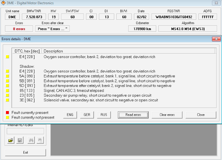

    Diagnosi di ieri sera, l'ho fatta perché mi si era accesa la spia motore: mi si sta smontando la macchina?
    per favore datemi un parere. Sabato devo partire per Bordeaux e... non vorrei sorprese!! :rolleyes:

    Ok, ma se resetti e fai un giro ricompaiono tutti ?

    no, provato a fare un giro con live data reading (grazie Addlightness) ed era tutto a posto, si girando piano che usando le prime quattro marce fino al limitatore :-k
    l'unico che è rimasto, sull'instrument cluster e non sulla DME è un errore di comunicazione CAN

    E allora massima serenità.... :D /emoticons/biggrin@2x.png 2x" width="20" height="20" />

    rimane un discorso... ma che diavolo è il solenoide?

    Un generatore di campo elettromagnetico, che nel tuo caso aziona una valvola. Quale non saprei...

    qualcosa sull'aspirazione-depressione... mah!

    bolletta se vuoi giro la schermata al mio amico in bmw, sento se la può far vedere all'atd.....
    ma se l'errori ti si sono cancellati non dovrebbe dar noia.....

    si dai, sono curioso... giusto per stare un po' più tranquillo!

    io la penso in modo opposto, le spie non si accendono per caso, le auto non si riparano da sole. il problema si ripresenterà.
    per logica penso che possa dipendere da quella valvola dell'aria secondaria, che non ho idea di cosa possa essere, ma se c'è un problema di aria, quindi di miscelazione poi tutte le lambda danno valori sballati.
    l'ideale sarebbe capire di che valvola si tratta per controllare meglio.
    tieni sotto controllo i guasti intanto per vedere se comprare qualcosa e cosa compare per primo.

    non saranno le lambda superiori o la disa?
    quanti km hai?

    la DISA sembra lavorare correttamente...
    km: sono vicinissimo ai 180.000
    grazie a tutti!

    allora punterei sulle lambda superiori,io ebbi un problema simile giusto un'anno fa,erano le 2 lambda superiore e poi si fece avanti la disa

    Augusta strizzata di palle. Fortuna che l'esperienza mi dice il contrario. Ovvero che le segnalazioni che si ripresentano sistematicamente sono problemi, mentre quelle che sono li da chissa quanto tempo, dovute a chissa quale motivo è meglio ingorarle e vivere sereni, e che alcuni problemi non danno orgine a nessuna segnalazione.

    mi riferisco alle spie accese. i guasti random in memoria posso essere false segnalazioni, ma quando si arriva all'accensione della spia motore non si scampa...
