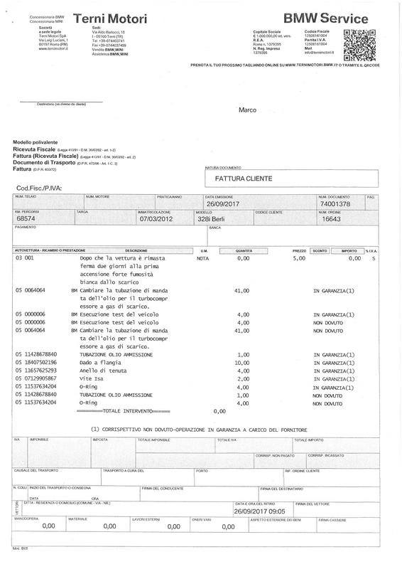

    Per adesso incrocio le dita e mi do una grattatina agli zebedei... Sembra risolto (tenuta tre giorni ferma) e nel migliore dei modi,
    cioè IN GARANZIA.
    Lunedi 18 mi ridanno l'auto visto che era ormai pronta dal venerdi ma non l'avevo ritirata perché l'impiegato che ha seguito la questione era stato assente tutta la settimana per corsi di aggiornamento e non aveva "finito la pratica".
    Nel frattempo che la provavo, procedeva con la richiesta e poi mi avrebbe fatto sapere l'esito.
    Il lunedi successivo mi chiama e mi dice... vieni giù che ho preparato "i conti".
    :fear
    Così il martedi mi reco in officina e mi da la fattura... [​IMG]
    alla fine ho pagato solo la manodopera per il controllo della catena, l'intervento sulla tubazione dell'olio l'hanno passato in garanzia.
    Non so bene se quel 41 siano le UL, ma se fosse così, a 5€+IVA farebbero 250 più una quarantina d'euro la tubazione eccoti che un bel 300€uri ci stavano tutti.

    ottima notizia
    santa garanzia
