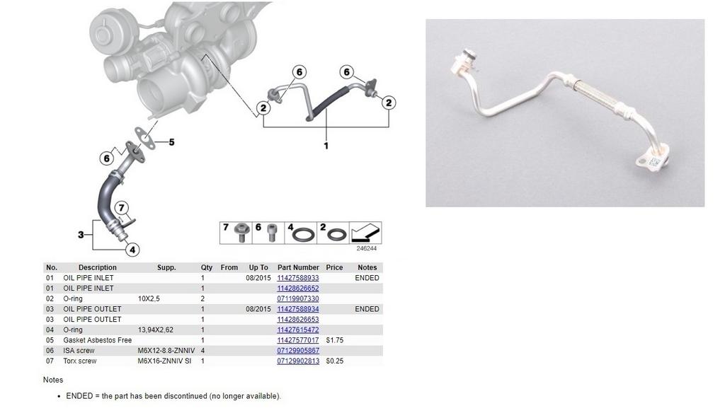

    OIL PIPE INLET
    è lui "il colpevole" ma da qui risulta aggiornato in data 08/2015...
    nuovo codice >08-2015 11428626652
    vecchio codice fino a 08/2015 11427588933 TERMINATO

    Fuma, fuma! Sostengono che il condotto dell'olio non rientri in quelli "difettosi"...è l'unico componente che non hanno sostituito...per il resto tutto nuovo...motore e turbo. Anch'io avevo trovato i tuoi stessi codici ricambio e ne avevo chiesto la sostituzione già a giugno, ma nulla. Essendo ancora in garanzia mi sono dovuto attenere alle decisioni Bmw...

    Se l'hanno smontato è ben evidente la differenza tra i due tipi. Il vecchio è un "semplice" tubo aperto da entrambe le estremità, quello aggiornato da una parte "è chiuso" da una valvola di ritegno a sfera (tipo attacco per gli ingrassatori).
    Non penso che se era montato il vecchio modello lasciavano quello!
