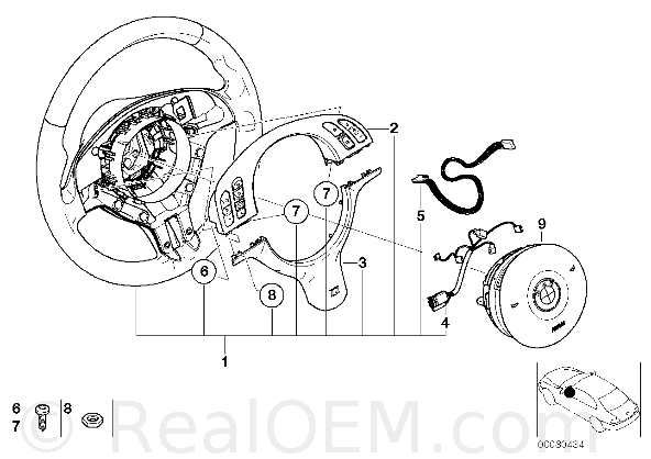

    A proposito di Y... il volante M e quello sportivo sempre a tre razze ma con quella inferiore sdoppiata, sono "uguali"? Nel senso, la modanatura inferiore è intercambiabile? Su realoem sembrerebbe di sì... qualcuno può confermarmelo? Grazie
    P.S. Quella superiore è identica, di questo ne sono quasi certo...

    La mezzaluna superiore è identica, quella inferiore non è intercambiabile per due motivi:
    1) il volante ///M è più "cicciotto", quindi se montassi la modanatura sdoppiata sport sul volante M essa andrebbe a spingere sull'imbottitura
    2) il volante ///M ha la razza inferiore unica, quindi se montassi la modanatura sdoppiata sport sul volante M ti rimarrebbe un buco in mezzo dove si vedrebbe il retro della razza inferiore del volante
    Viceversa, se tu montassi la modanatura M sul volante sport essa ti rimarrebbe più corta rispetto all'imbottitura :wink:

    Ma se lo facessi rivestire e "incicciottire"? :-)
    Ho visto qualcuno sul forum che l'ha fatto fare in Germania e addirittura gli hanno fatto i rigonfiamenti come l'M alle 10 e 10
    Il diametro è lo stesso? E' solo più ciccio?

    Guardate qui ... a me sembrano identici... cambia l'imbottitura e la Y inferiore... SBAGLIO???

    il volante M dietro, in corrispondenza della Y, è chiuso (e te lo dico perchè ce l'ho)

    E la Y dell'M è piu corta

    per forza di cose, dato che il volante M è più ciccione

    se lo faccio ripellare posso mettere la Y del M??
    gli attacchi sono gli stessi???
    ho già intenzione di farlo ripellare...
    qualcuno sa dirmi il diametro dell'impugnatura del modello M??
