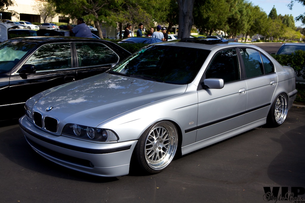

    Ragazzi per i miei gusti è perfetta!

    Grazie ragazzi sono contento che il lavoraccio vi piaccia, così non è un tagliaerba come prima ma mi gasa lo stesso!
    mmmm....ci penserò Marco!.....mezzo centimetro non si nega a nessuno :-)) poi con i ghiera comunque anche negli avvallamenti noto che si comprime meno e non tocco mai....ma se sghiero non mi influenza la convergenza vero?? No perchè lunedì la porto dall'assettista a fare un check agli angoli, ora che ho cambiato gli ammo ne ha bisogno perchè va dove vuole! :-))
