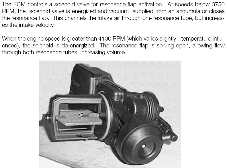

    ma senza quella valvola(ovvero senza la farfalla) si puo' girare?
    dicevo che e' causa lei in quanto dopo aver cambiato le sonde dinuovo il motore lavorava male,tolta la farfalla il motore gira benissimo
    probabilmente chiudeva l'aria e c'era troppa benzina,cosi si generava troppo calore e le sonde son crepate

    ma sta DISA a cosa serve?
    le vecchie serie non ce l'avevano

    Serve a creare un collettore a lunghezza variabile, praticamente la valvola è normalmente aperta, e ciò consente un maggiore volume d'aria agli alti. Sotto un certo regime invece, la valvola viene attivata e quindi chiusa, ciò diminuisce il volume globale, ma aumenta la velocità dell'aria, e ciò favorisce la resa ai bassi.
    In pratica se si rompe e resta sempre aperta, si perde in basso, ma in alto non cambia nulla, se si rompe e resta sempre chiusa invece si perde volume d'aria in alto.
    Togliendola come hai fatto tu è come se fosse sempre aperta, quindi dovresti perdere un pò di prestazioni in basso. :wink:

    No, tranquillo, nessun rischio, c'è chi togliendola ha percepito prestazioni migliori. Da un certo punto di vista questa percezione potrebbe essere giustificata dal fatto che perdendo qualcosa in basso sembra che vada un pò di più in alto; dall'altro lato cmq quella valvola seppur aperta rimane un ostacolo per l'aria e la sezione utile al passaggio diminuisce, quindi eliminando del tutto l'accrocco e mettendo un bel tappo al suo posto, probabilmente si prende veramente qualcosina in alto...

    Se la togli del tutto ed inserisci un tappo al suo posto dovrebbe andare ancora meglio. Considera che la sezione di passaggio dell'aria sarebbe quasi doppia...
