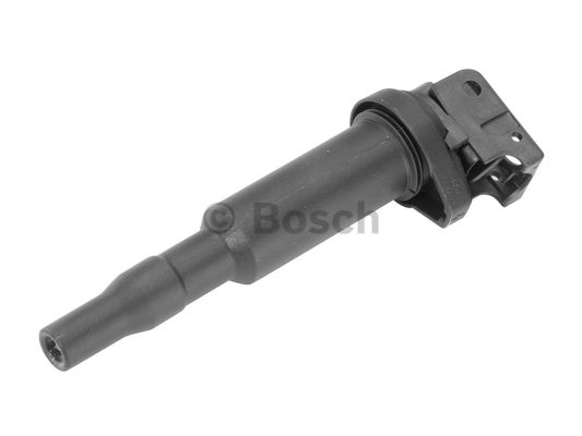

    Ieri ho messo finalmente il volante nuovo, nel contempo ho fatto una diagnosi al cambio e motore perché in certi frangenti (basso regime auto calada) strattonava, e o era il convertitore o il motore, per fortuna è il secondo: "mancata accensione cilindro 2 e 5". :confused:
    A questo punte che faccio cambio solo le bobine incriminate o le cambio tutte? :-k Mentre ci sono metterei anche le candele. Il tutto Beru o Bosch? Che monta in origine? su realOEM me li da entrambi. :-s

    OK, non so se cambiare tutte le bobine o solo le incriminate e se mentre ci sono cambiare pure la pipetta, a sto punto pensavo di andare su BOSCH l'alternativa è BREMI che le porta anche nel REAL OEM. :wink:

    Ragazzi sto difetto della mancata accenzione lo fa ad auto calda ogni tanto, quindi mi sa proprio che sono le bobine, a sto punto le cambio tutte no? Quale compro? Su realoem ci sono 3 codici, 2 senza marca di cui credo uno sia terminato e uno marchiato BOSCH, il magazziniere dell'assistenza BMW mi ha sconsigliato la BOSCH, dice che loro ordinano sempre l'altra (ma che marca è?), perché se le prendo in conce mi sveno, in un autoricambi costano meno ma vorrei sapere quale comprare... :rolleyes:

    Bobine
    Ho visto che dal 2002 in poi le 320/325/330 montano delle bobine diverse, definite pencil coil,
    mentre prima del 2002 montano le stesse bobine delle 320/323/328.
    Sapete dirmi che differenza c'è e se le pencil coil possono essere montate sulla 323? :-k

    le prime costano la metà delle seconde....
    e tu devi montare le seconde...
