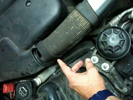

    Oggi ho aperto il cofano e ho fatto caso che il tubo che porta l'aria dai reni è crepato e che praticamente l'aria viene pescata direttamente dal motore perchè il tubo non è più fissato all'estremità, è cotta la guarnizione. Quindi dovrei cambiare solo questo pezzo, sapete dirmi come si chiama? e se ci giro un pò così può essere un problema finchè non trovo il pezzo?
    Diciamo che ho provato a tenerlo più vicino possibile al bocchettone ma non si tiene, va sostituito
    questa è la foto del danno
    dove lo rimedio sto tubo senza andare in bmw?

    Risolto trovato sul realoem
    si chiama soffietto è il pezzo numero 16
    C'è da capire dove andare a rimediarlo

    Confermo preso alla bmw a 26 euro. col tempo la guarnizione plasticosa si cuoce e si spacca, comunque tutto risolvibile facilmente e con poca spesa. il montaggio è semplice tutto a incastro si fa in 30 secondi netti

    Se sta prima del debimetro e del filtro non hai nessun problema. L' unico inconveniente e che oltre all' aria fresca il motore respira anche quella che c'è sotto il cofano. Per così poco hai fatto bene a sostituirlo ;) /emoticons/wink@2x.png 2x" width="20" height="20" />

    si sta prima di debimetro e filtro, in pratica l'aria viene pescata dal motore e soprattutto d'estate è meglio di no
    cmq è un pezzo abbastanza fatto a ***** di cane e secondo me molto soggetto a rottura, quindi direi che è bene dargli una controllata ogni tanto
