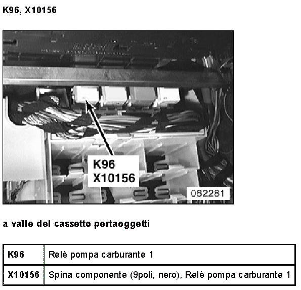

    Ciao allora spero che sono arrivato alla risoluzione, ho portato la mia 320 alla bmw e mi hanno sostituito un relais comandi, praticamente uno di quei 3 relais che sta sotto al portaoggetti con precisione quello al centro e poi mi hanno resettato una marea di errori che aveva memorizzato la centralina
    Spero che non mi faccia piu' il difetto me la sono cavata con solo 60 euro

    non è che è quello della pompa è...

    Mi pare che quello della pompa era il primo a sx, quello che mi hanno cambiato e quello dopo , cioe' quello al centro.

    ok, si la pompa è a sx...
    magari qualcuno che sa la disposizione dei relè potrà dirci cosa è...

    Ce ne sono 4

    Si ok, quando smontai li ho visti anche io, ma il secondo cosa è? A che serve?
