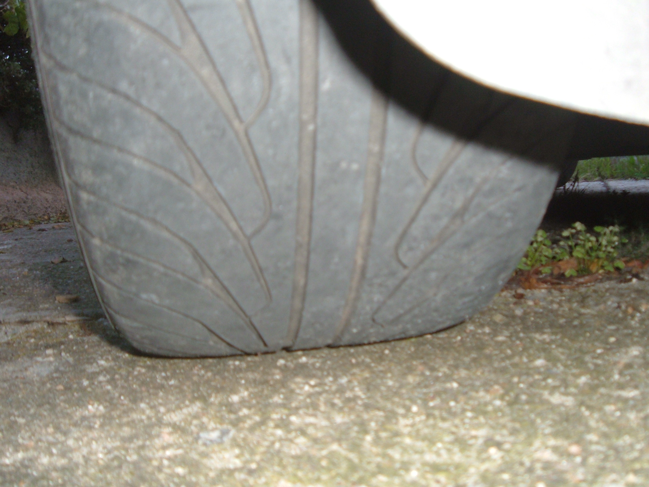

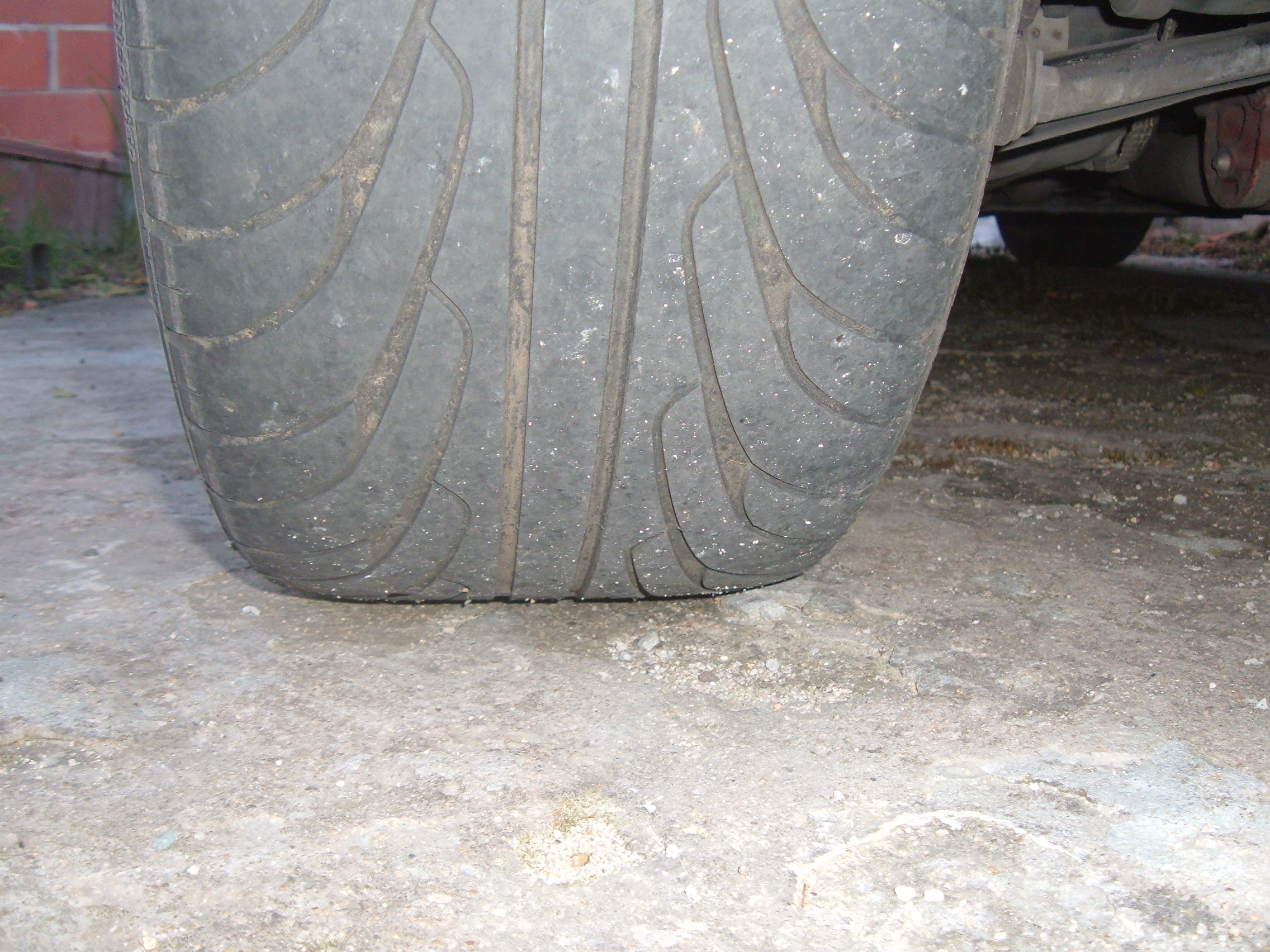

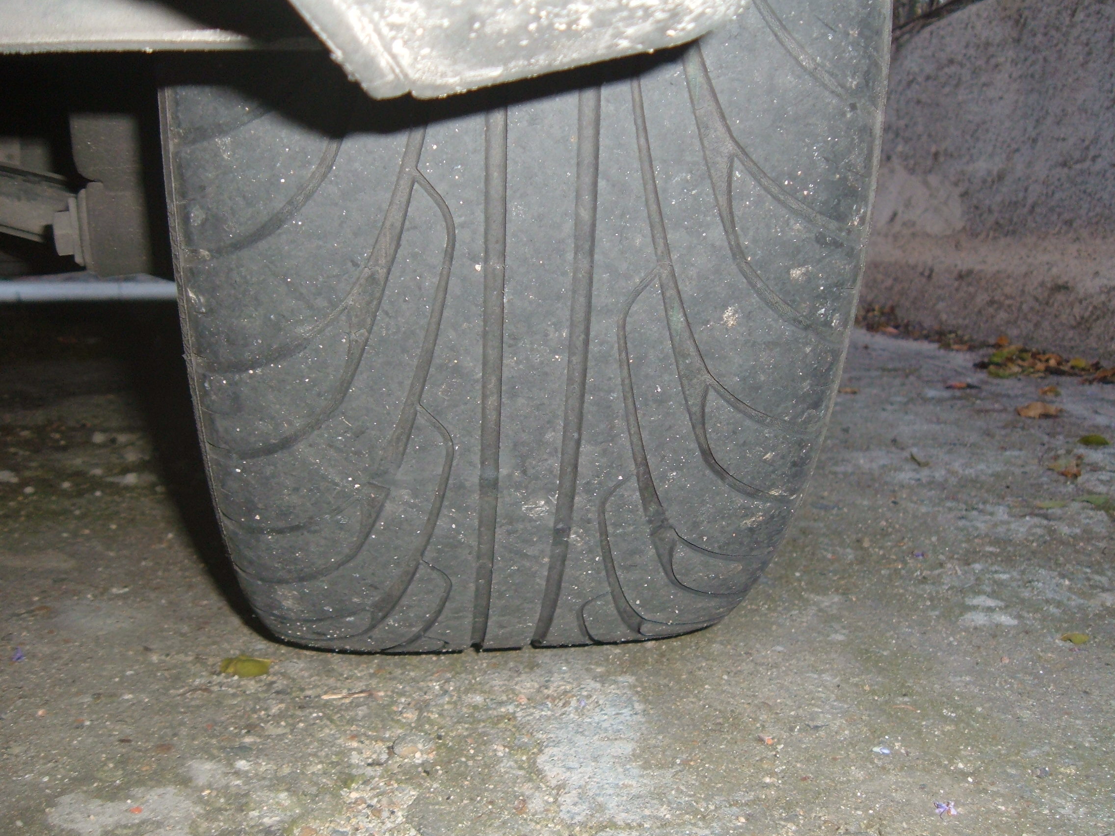

    Nankang con più di 45k km all'attivo:
    Nelle posteriori sono riuscito a tenere un consumo uniforme mentre sulle anteriori si son mangiati i bordi prima del centro. Purtroppo per pressione troppo bassa.
    Ho capito che all'anteriore bisogna stare sui 2,5/2,6 bar con i cerchi da 17.

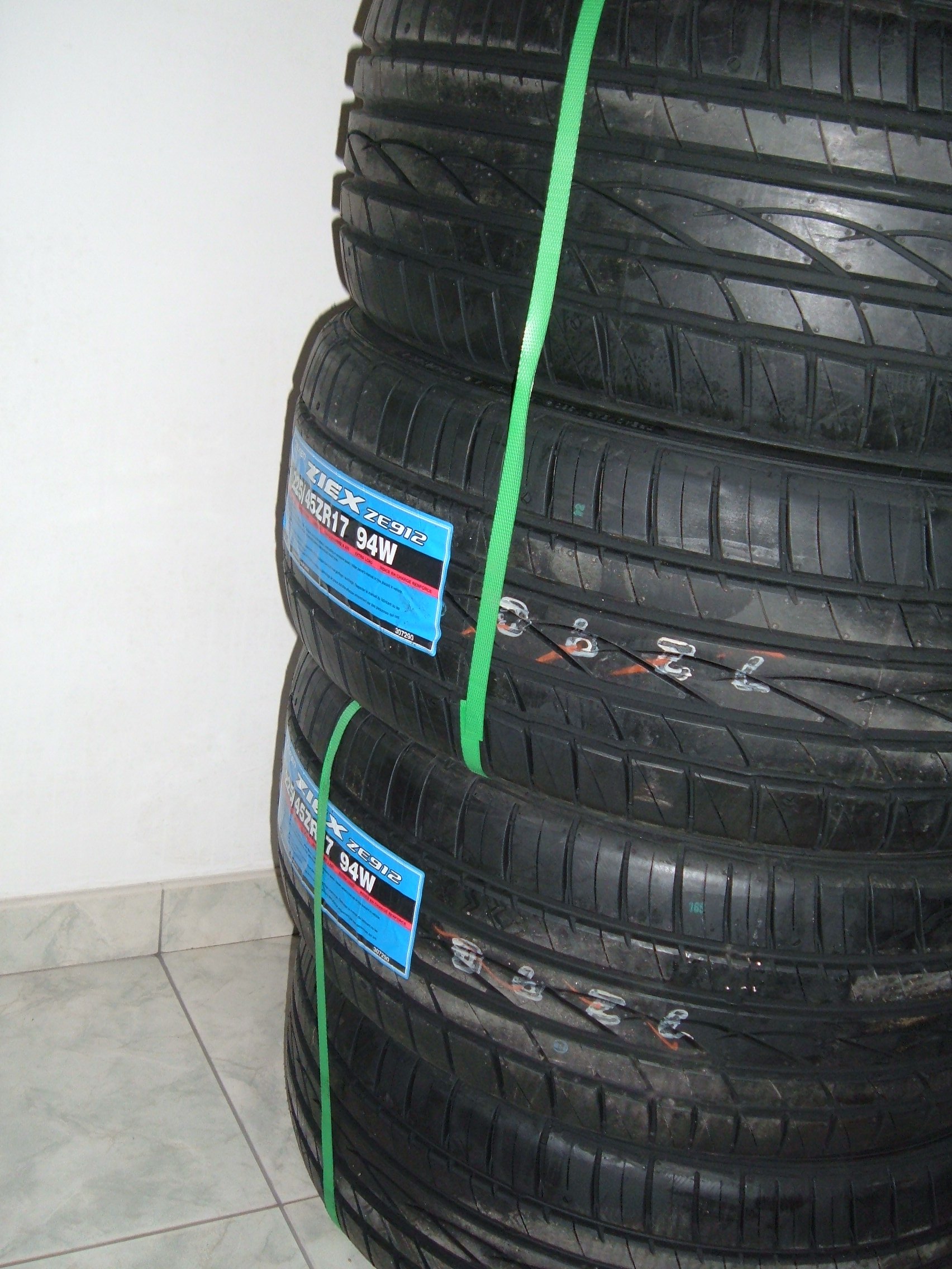

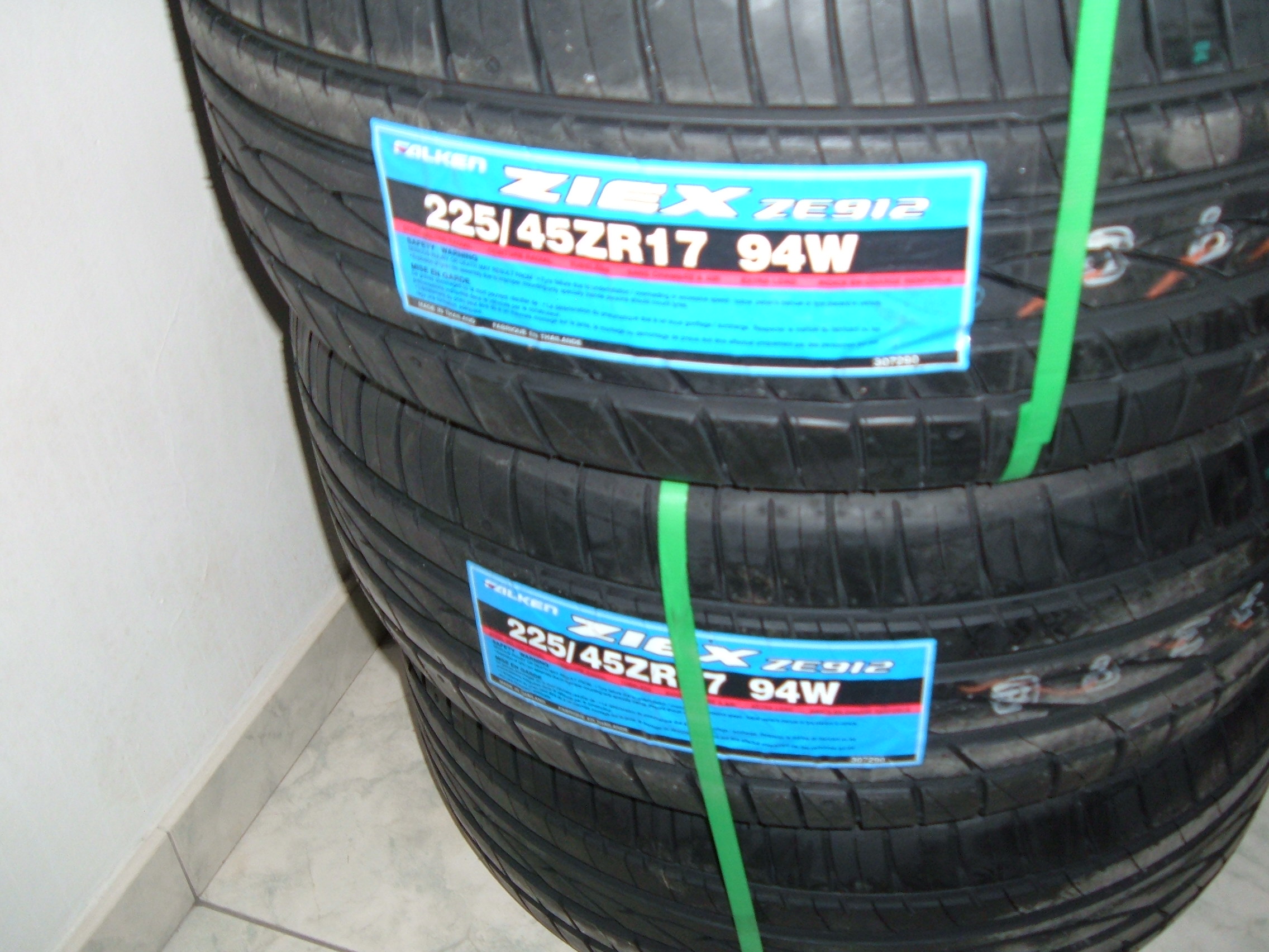

    E qui le sostitute che ho montato ieri :mrgreen::mrgreen:. Prese su Camskill.
    Un ringraziamento a Carletto (Cruel intention) che mi ha portato dal suo gommista di fiducia e col quale abbiamo fatto due chiacchiere nel frattempo che montavano le gomme :wink::biggrin:

    Ottime le falken paolo,io le ho messe sull'emme ;) /emoticons/wink@2x.png 2x" width="20" height="20" />

    bravo complimenti :D /emoticons/biggrin@2x.png 2x" width="20" height="20" /> 45.000km sono una buona media bravissimo :D /emoticons/biggrin@2x.png 2x" width="20" height="20" /> io con le good eyar excellece sono a 30.000 e ancora ne macinano

    nankang ns2?da paura con la pioggia,ma per il resto erano valide?

    si è trovato bene in ogni situazione, sono diventate rumorose alla fine.
