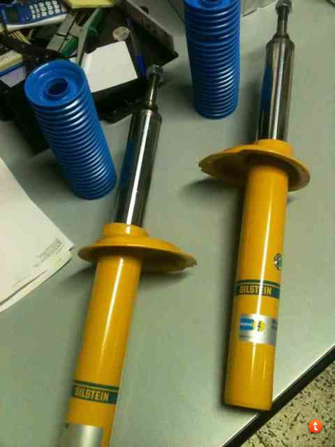

    L altro giorno mi arrivano gli ammo nuovi appena ordinati bilstein b8...i crucchi si son sbagliati e mi hanno mandato 4 ammo posteriori..comunque disguido risolto, x ora foto dei posteriori, molto belli

    Finalmente arrivati anche i b8 anteriori...hanno uno stelo enorme! Comunque volevo fare il bravo ma purtroppo non ho resistito e ho ordinato anche le barre antirollio maggiorate regolabili h&r, cosi da avere assetto completo..27mm ant e 21mm post al posto di 23 e 18 delle originali e in più si può regolare la rigidità, 2 regolazioni davanti e 3 dietro...così tra inverno ed estate la rendiamo sempre perfetta☺

    Già..da 55mm...enormi...in più mi hanno dato il parapolvere blu specifico che di solito e' venduto a parte..

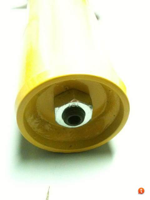

    Qualcuno sa dirmi ce cos è quel dado o regolazione sotto l ammo??
    Inviato da iPhone usando Tapatalk
  16. Grazbazz
    8.063
    651
    18 Agosto 2011
    80.090.533
    Sembrerebbe il dato di fissaggio di uno stelo, che abbia un secondo stelo rovesciato all'interno di quello grosso?

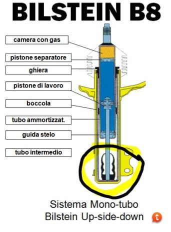

    Non saprei...comunque ti posto lo spaccato di un b8...che tra l altro ha il tampone all interno..come le moto..

  18. Grazbazz
    8.063
    651
    18 Agosto 2011
    80.090.533
    Ottimo affare allora, per i fendi, sembrano in primo stato.
    Per gli ammo avevo visto giusto, sono a stelo rovesciato come nelle moto appunto, la parte bassa funge da camicia, la parte alta (il grosso stelo) è la camera, lo stelo vero e proprio che tiene lo stantuffo è quello avvitato nella parte bassa dell'ammortizzatore.
    Così, a parità di ingombri, c'è la possibilità di aumentare di molto la capacità della camera e quindi della ammortizzatore di smorzare le vibrazioni.

    X gli ammo che intendi cioè così vanno meglio? Ma nel serraggio vanno stretti tutti e 2? Di moto non me ne intendo proprio
