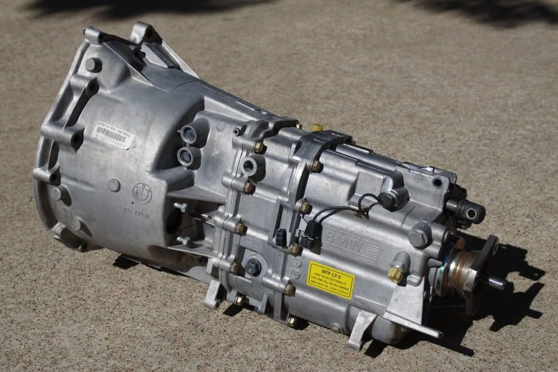

  16. Pancio
    Pancio Secondo Pilota
    987
    65
    23 Dicembre 2010
    71.094
    BMW 525 tds e39 / Subaru BRZ
    Riguardo al Red Line, controlla prima l'etichetta che hai sul cambio cosa riporta; perchè per l' MTF LT-1 ci vuole il D4 ATF, metre per il MTF LT-2 ci vuole l'MTL.
    Per il resto sono olii eccelsi e ti troverai sicuramente bene ;) /emoticons/wink@2x.png 2x" width="20" height="20" />

  18. pierre1973
    pierre1973 Collaudatore
    498
    22
    28 Marzo 2008
    Bari
    297
    La Berla Nera + La CabriNera
    ottimo ! ma dove trovo l'etichetta ?
    grazie Pancio
  19. Pancio
    987
    65
    23 Dicembre 2010
    71.094
    Foto googlata cercando "e46 gearbox label"
    Secondo questa foto l'etichetta è lato guidatore, quindi dai un'occhiata prima da quella parte.
    Ovviamente ci devi guardare da sotto, quindi sollevala almeno da un lato coi cavalletti, tanto da riuscire a guardarci ;) /emoticons/wink@2x.png 2x" width="20" height="20" />
