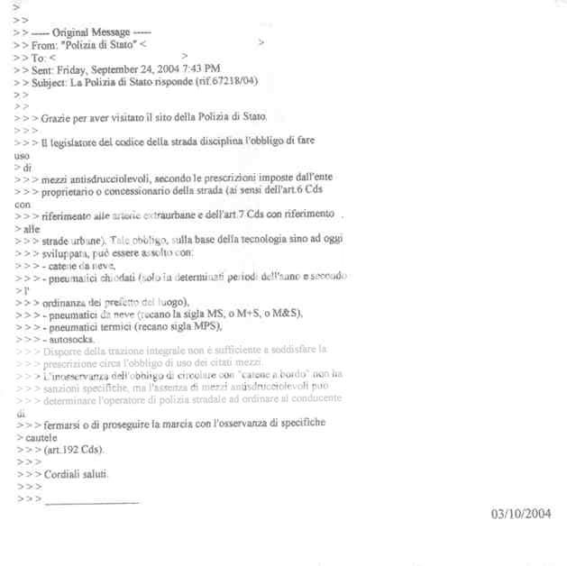

    ma guarda se trovo l'articolo dell'anno scorso di quattro ruote te lo posto, mentre per quanto riguarda l'omologazione mi sembra che quest'anno le abbiano certificate e quindi si possono usare tranquillamente (anche nelle zone con obbligo di catene)
