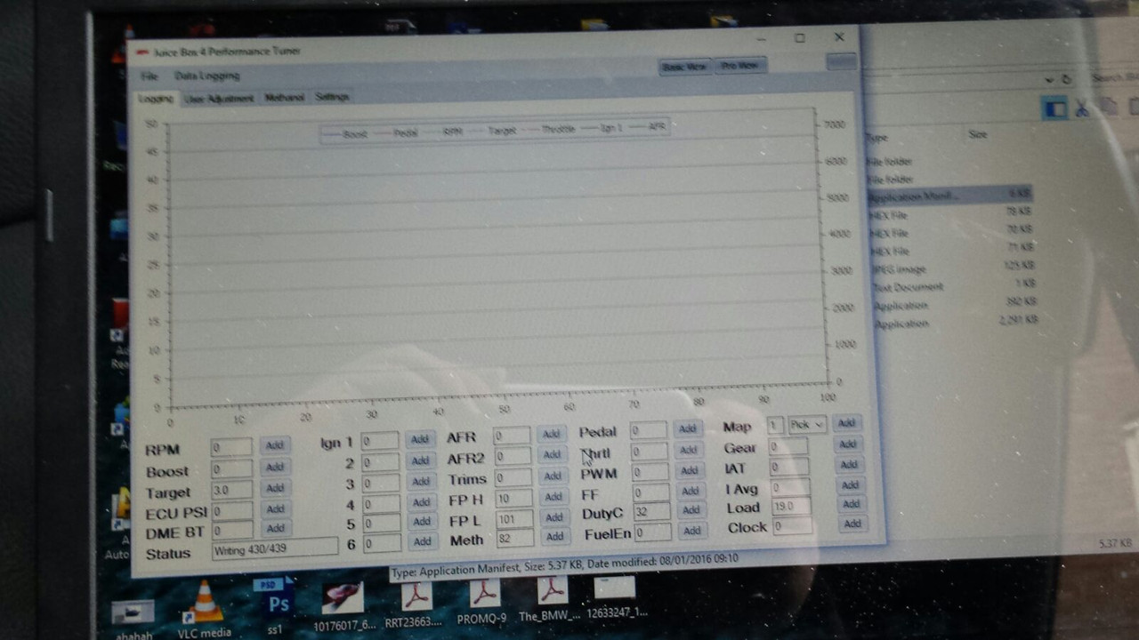

    tranquillo Ale, tralaltro sembra che lo stesso motore adesso sarà montato anche sulla nuova serie 7 potenza 262hp e 400nm di coppia
    qualche foto del burger e della schermata per aggiornare i firmware

    ragazzi, non è un il semplice modulo, è molto più completo e complesso,prende input da tutti i sensori motore :
    Tmap (chargepipe)
    Tmap1(corpo farfallato)
    flauto iniezione
    e nei modelli con la wastegate elettronica controllano anche quello,
    tutto bypassato e collegato al modulo burger che con opportuno firmware gestisce tutto
    spero di essere stato abbastanza chiaro
    per altre informazioni fate un giro sul forum stesso di burger motorsports lì c'è tutta la storia e lo sviluppo
