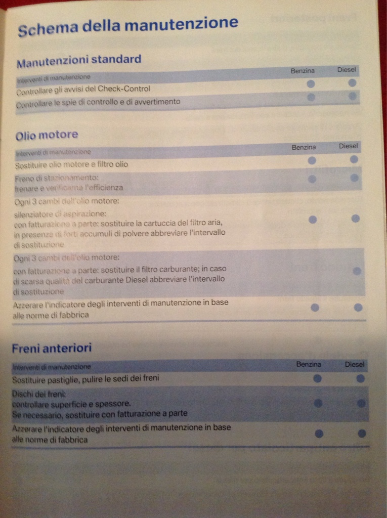

    cmq facendo manutenzione fai da te (olio e filtro olio ogni 15.000 e ogni 30.000 olio filtro olio/gasolio/aria/antipolline)....poi c'è chi cambia olio e filtro olio ogni 7.500km e ogni 15.000 tutto...

    Bergamo
    81.601.247
    BMW X1 sDrive 18d xLine
    ma qui dice filtro aria e carburante ogni 3 cambi olio.
    il cambio olio è ogni 30 mila km per cui sono 90 mila km e non 60 mila mi pare un po esagerata come cosa.
    io ora farò tutto da me e grazie al risparmio estremo potrò permettermi di fare i tagliandi ogni 25mila anzichè 30mila

    320d touring attiva
    2° tagliando in BMW
    A me il filtro dell'aria me l'hanno cambiato ogni tagliando, mentre quello del gasolio al terzo.
    Ed ad ogni tagliando quando chiedevo perché non mi era stato sostituito il filtro gasolio, il capoofficina mi rispondeva : "vuole buttare via dei soldi, l'ho controllato ed ė pulito"

    81.601.247
    il filtro gasolio è un cilindro metallico con due piccolissimi fori è impossibile che in officina guardandolo sappiano giudicare il grado di pulizia. diciamo ha fatto solo il suo dovere ovvero cambiarlo ogni 2 cambi olio ed ha girato la frittata.
    viceversa filtro aria va cambiato ogni due cambi olio e lui te l'ha cambiato ad ogni tagliando.
