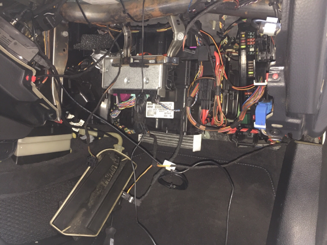

    Chicco, mi potresti fornire istruzioni di smontaggio più dettagliate relative il filtro abitacolo?, cioè da dove inizio e come proseguo, se ai anche foto è meglio, onde evitare danni.
  11. chiccofi
    6.718
    672
    29 Ottobre 2007
    Firenze
    46.986.697
    2° tagliando 520d 184cv
    Devi togliere la modanatura centrale del cruscotto e li trovi le viti superiori del cassetto, poi togli il carterino di plastica vano piedi (sotto al cassettino), sviti e togli il cassetto e i filtri li trovi qua
    Sviti le 4 voti torx bianche e aprì lo sportellino ....

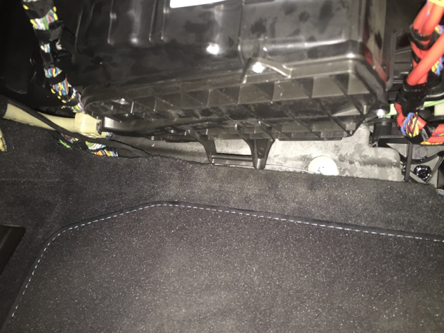

    MMMMMMmmmm sicuro sicuro ci sia da levare il cassettino?
    Io ricordo che quando le ho cambiate in bmw me lo hanno fatto davanti agli occhi in quanto chiesi io di sostituirle ( loro non lo avevano fatto ) e non hanno smontato niente :D /emoticons/biggrin@2x.png 2x" width="20" height="20"> :D
    Sfilato da sotto al cassetto ma senza levare una vite.....

    Volendo puoi togliere anche solo il carter vano piedi .... Ma poi fai il contorsionista ... Ognuno sceglie il metodo più comodo

    togli solo il fianchetto e poi sono facile da togliere fatto io il mese scorso........in bmw conoscono solo le cifre dai 500 euro in su......

    Infatti come dicevo a cambiarli entrambi ci vogliono 2 minuti....
    poi giustamente uno può smontare anche tutto il cruscotto ma visto come fanno in Bmw è realmente molto veloce e semplice...
