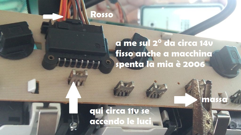

    Ciao a tutti! Ho comprato un telecomando 12v universale identico a questo http://tinyurl.com/nfyl4jv, l'ho installato sotto alla luce di cortesia anteriore (stessa procedura che ho gia affrontato per la mia macchina) e ho portato fuori 2 pulsanti stagnando correttamente i fili dal telecomando come da foto
    Il problema che ho riguarda l'alimentazione... la luce di cortesia ha un connettore composto da 7 fili, di questi il 3° filo è il 12v fisso, il 4° è il negativo e il 5° è il positivo dei led rossi che si accendono quando è buio. Ho alimentato il telecomando tramite il 3° e il 4° filo (rispettivamente positivo e negativo) e funziona tutto alla perfezione.... ad auto spenta! Quando accendo l'auto, dopo circa 5 secondi la tensione del positivo cambia e il telecomando non viene più alimentato correttamente, di conseguenza il cancello non si apre più. Mi sembra strana questa cosa ma non conoscendo le bmw ho preferito chiedere a voi prima di smontare mezza macchina. E' possibile che nella luce di cortesia non ci sia un 12v fisso col voltaggio costante sia a macchina accesa che a macchina spenta? Non saprei da dove prendere corrente altrimenti, ho letto un pò sul forum e avete scritto che gli accendisigari sono temporizzati :(
    Vorrei sottolineare che nella mia VW Scirocco ho montato il medesimo telecomando seguendo il medesimo procedimento e non ho avuto nessun problema... come posso risolvere? Grazie!

    Domani devo trovare anche io un + alimentato sotto chiave e ti faccio sapere a meno che dato che la plafoniera ha anche un timer può darsi che hai beccato quello però ci deve essere x forza un + sottochiave quello deile luci che si accendono con il pulsante prendilo lì a domani :wink:

    Ecco qui dove è la 12v fissa, a me invece serve sottochiave x alimentare gli strumenti digitali e quindi ho messo un filo preso dalla scatola fusibili nel vano porta oggetti e l'ho portato sopra ciao
