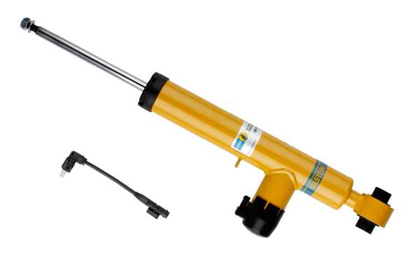

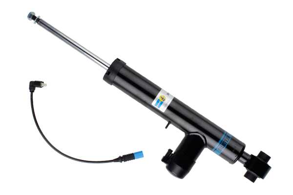

    B4 DampTronic se non vuoi spendere troppo e avere un buon prodotto a questo punto
    verifica codici e prezzi su listino e poi eBay

    nessuna confusione, esistono i Bilstein B4, B6 DampTronic che sono in pratica degli ammortizzatori adattivi in sostituzione degli originali
    i B4 ad esempio sono i più abordabili e vanno solitamente molto bene se non si chiede la pista
    ho capito vi cerco i codici e i prezzi... il thread in questione riguarda 125d 218cv o 224cv ?

    Bilstein B4 DampTronic miglior prezzo su eBay
    390 euro cadauno gli anteriori
    310 euro cadauno i posteriori
    totale circa 1450 euro spediti
