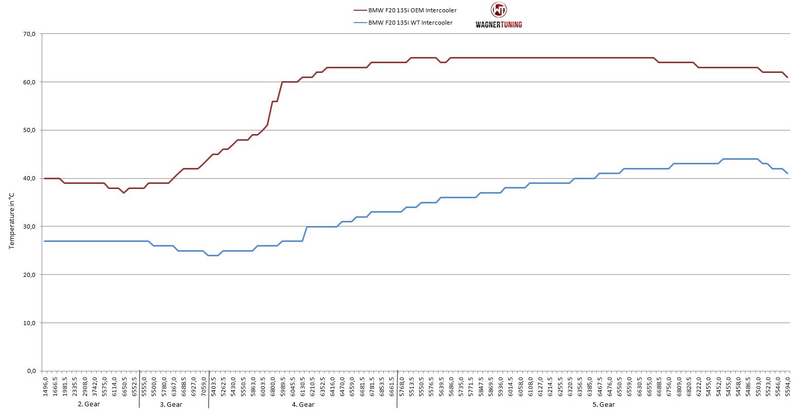

    beh..ognuno è libero di pensarla come vuole...resta il fatto che la meccanica è importante quanto l'elettronica.... se tocchi qualcosa, devi adeguare TUTTO il resto!!
    Non si parla di mezzo grado ma in aluni casi di una 30ina di gradi di differenza...
    basta vedere il grafico per capirlo..
    poi è la turbina che ha causato la rottura del motore, non il contrario..

  2. Otto4

    ^_^^_^ te c'hai la fissa per l'intercooler maggiorato

    Su ragazzi, è chiaro che avere un intercooler maggiorato male non fa ed è sempre un bene consigliabile, per aumenti di potenza consistenti addirittura necessario.
    Ma per uno stage 1 tranquillo e conservativo non è strettamente necessario.
    Poi se si fa uso gravoso in pista, montagna o 200 km autostrada a tutto gas meglio averlo che non averlo, ma un certo rischio rimane comunque.

    Dal sito Wagner...
    Il motore turbo da 2,0 litri B48B20 e 3,0 litri B58B30M0 dei modelli BMW specificati è dotato di un circuito di raffreddamento dell'aria di carica indiretta. Il processo di raffreddamento dell'aria di carica non viene quindi eseguito (come al solito) con l'aria ambiente come mezzo di raffreddamento, ma realizzato con l'aiuto del proprio circuito dell'acqua di raffreddamento. Una riduzione della temperatura dell'acqua di raffreddamento è quindi anche direttamente equivalente a una migliore capacità di raffreddamento dell'aria di carica. Questo è esattamente dove i vantaggi del radiatore di aggiornamento WAGNERTUNING sono utili. La nuova rete da competizione della concorrenza del radiatore dell'acqua ad alte prestazioni WAGNERTUNING aumenta del 117% il volume del radiatore del radiatore acqua di serie. Il rapporto utilizzato tra la superficie di raffreddamento interna ed esterna genera un massimo trasferimento di calore e allo stesso tempo consente ai componenti adiacenti (ad esempio il radiatore del motore dietro di esso) un flusso d'aria sufficiente per il suo scambio di calore. Inoltre, utilizzando la maggiore quantità di acqua di raffreddamento, l'intero sistema termico può essere mantenuto a un livello inferiore per un periodo di tempo più lungo.
    Tutti i refrigeratori d'acqua WAGNERTUNING sono dotati di un rivestimento anticorrosivo termoconduttivo per garantire un effetto di raffreddamento duraturo. Il montaggio del sistema è anche facile con l'aiuto delle nostre istruzioni di installazione e plug & play fattibile.
