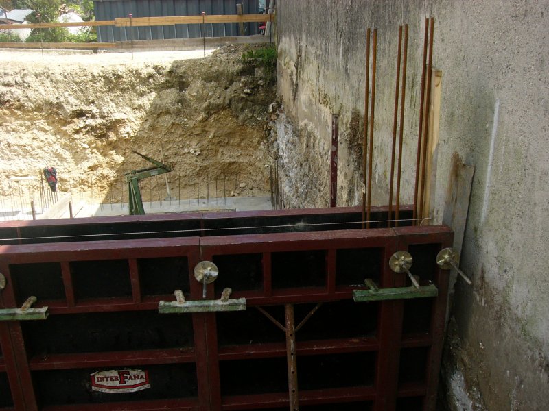

    tranqui..ieri mi sono trovato con l'impresario e ho chiarito..hanno solo messo delle riprese fuori posto..ma poi il pilastro verrà gettato nel punto giusto..:wink:
  2. Tonio330cd
    Tonio330cd Presidente Onorario BMW
    7.915
    351
    1 Aprile 2005
    45.441
    330cd E46
    Infatti. Se sotto ai pilastri non sono previsti particolari plinti (che quindi in questa fase sarebbero già stati gettati), basta che tolgono i ferri dal punto errato e fanno dei nuovi fori, dove ancorare altri ferri con una colla chimica, nel punto giusto!!!!:wink:

    esatto...proprio quello che mi ha detto il geometra...:wink:

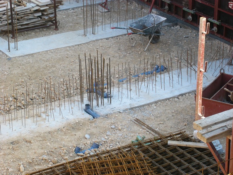

    02-05-2008
    PRONTI PER LA PRIMA GETTATA...
  8. dragone 320d
    dragone 320d Presidente Onorario BMW
    14.990
    165
    18 Maggio 2004
    2.556
    320d berlina pre-restyling
    stesso giorno
    prima gettata + posizionamento scarichi
    :cool:

    Occhio che le solette le lascino a riposare almeno 21 giorni.

    Scusa ma che scarichi sono?
    Sei sotto al livello del terreno?
    Secondo me andrebbero protetti con una gettatina di cemento

    sono scarichi dell'acqua..e sono sotto livello..credo che poi verranno adeguatamente sistemati..

    Dovrebbero andare tutti ad un pozzetto con una pompa sommersa, giusto?

    si
