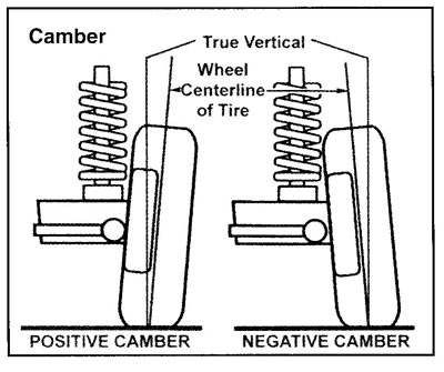

    potresti dirmi come posso miglorare il camber anteriore?? non sono esperto su queste cose.. la barra antirollio bisogna sostituirla??

    Allora, il camber anteriore è l'angolo che la ruota assume rispetto al piano dove poggia.
    Sulla 1 il camber anteriore è prossimo a 0°, il che provoca una scarsa aderenza dell'anteriore, creando sottosterzo e consumo anomalo della gomma solo sulla parte esterna.
    Se vuoi fare un lavoro economico e sbrigativo, cerca qui sul forum, troverai una guida su come eliminare il pernetto di contraggio dal duomo, così puoi arrivare a -0,5° circa (se hai l'assetto M, meno se hai quello eletta). Questa soluzione è valida su strada, ma non in pista, dove serve ancor più camber negativo. In tal caso la strada percorribile è quella di montare Camber Plates, i migliori sono i Vorshlag, ma i costi salgono.
    La antirollio bisogna sostituirla, ma è più importante il camber da come la vedo io.

    si ho l assetto M.. quindi basterebbe questa modifica di angolazione x avere qualche miglioramento ?? e x la barra antirollio??

    Una modifica che sembra insignificante come questa in realtà stravolge il comportamento dinamico della vettura (in positivo, chiaramente). Ovviamente, toccherà rivedere gli angoli di convergenza e campanatura sia anteriore che posteriore, possibilmente da un preparatore che sà quel che fa.
    L'antirollio prima di pensarci, prova la macchina col camber davanti. Se ancora non ti sta bene, poi penseremo all'antirollio.:wink:
