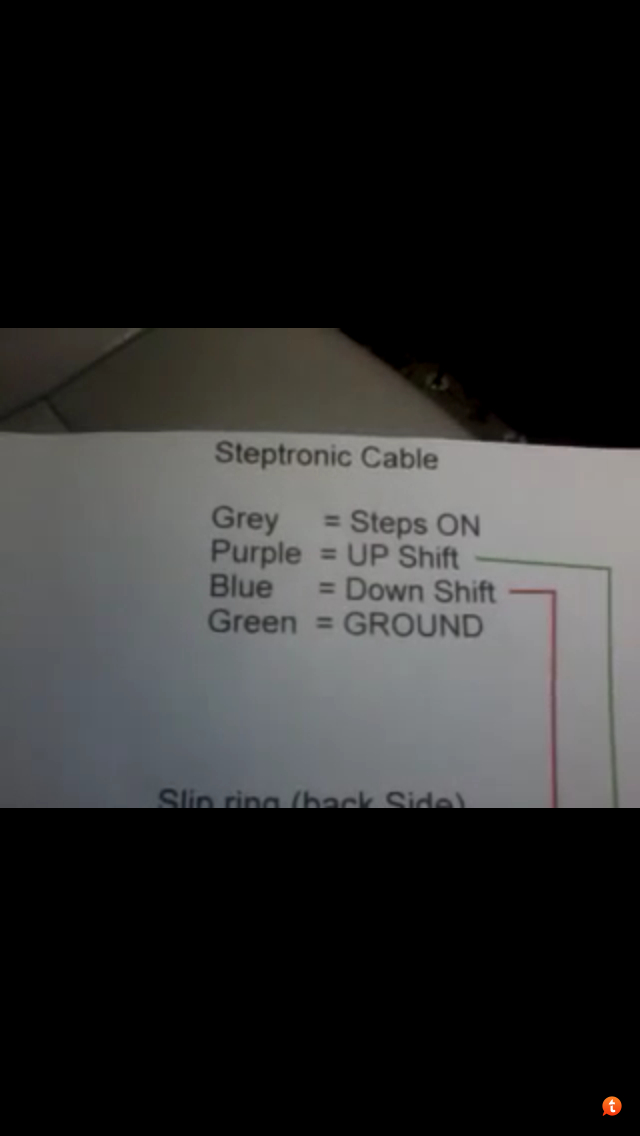

    Potrei sfruttare gli stessi cavi ke ha usato il tipo nel video...da qualke parte li ha presi sti cavi... Sto raggionando su come funziona il cambio seguenziale... Cos'è ke da l'input... Tirando la leva si crea un contatto e arriva il segnale alla centralina e quella da l'input al cambio di cambiare... Solo a questo punto mi viene da pensare ke la massa (ground) è in comune sia per shift UP che shift DOWN... Solo che non capisco come mai nel video le marcie salgono una x una e a scalare vanno subito in 1a... Dovrei ragionare un attimo... Se avevte qualke idea sono pronto ad ascoltare!!!

  7. Theking87
    Theking87 Secondo Pilota
    722
    11
    31 Gennaio 2013
    11.631
    Bmw 118d LCI
    118d Zone
    Avrei anke questa foto...
    From Theking87

    Gli unici cavi che si potrebbero utilizzare nel passaggio nella rotella sono quelli dell airbag, ovviamente poi l airbag lo perdi

    Ho letto qualke 3d...la cosa è fattibile... Devo smontare l'airbag e vedere se ho la predisposizione nel connettore di destra (quello del multifunzione) e passare i fili nel foro 4 e 6 se fossero vuoti!!! La massala attacco al volante e dalla scatola cambio porto il doppio filo al connettore sotto il volante cone ha fatto il tipo in video ed attaccare ai fili ke dice lui! Appena torno dalla mia bimba proveró il tutto!!! Purtroppo con il mio lavoro la vedo sl il finesettimana!!!
